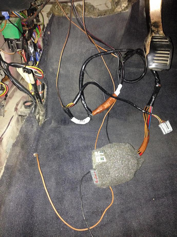

Dies sieht mir aber alles ein bisschen wild verkabelt aus.
Im Fußraum baumelt das Zeitrelais und zwei 30A Sicherungen an einem Freileitungskabelbaum,
der Schalter(Fiesta MK3 o.Ä.) ist auf der linken Seite neben der Scheinwerferhöhenverstellung in die Blende gefriemelt worden und vorn drin sieht es auch nicht besser aus.

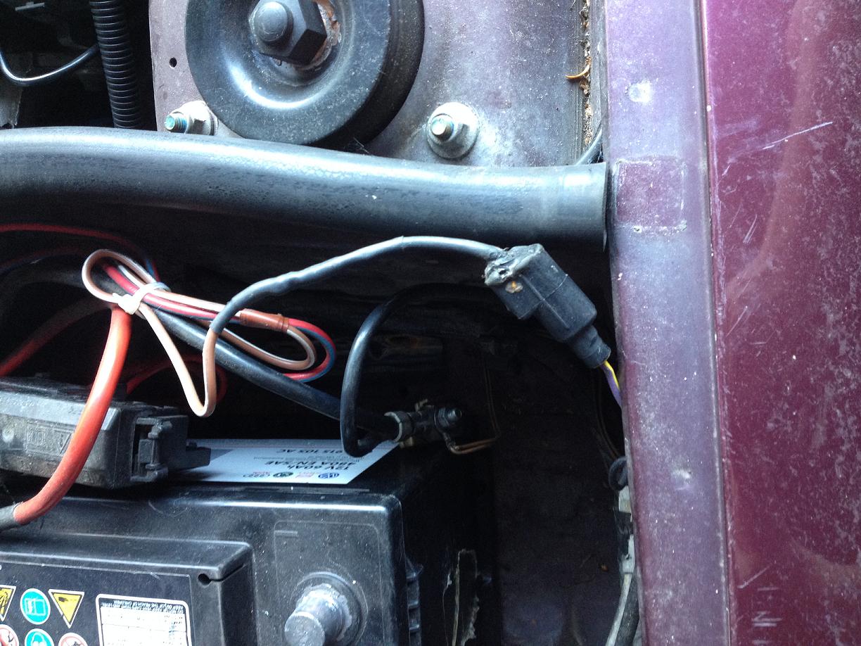

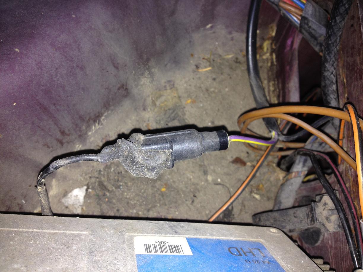

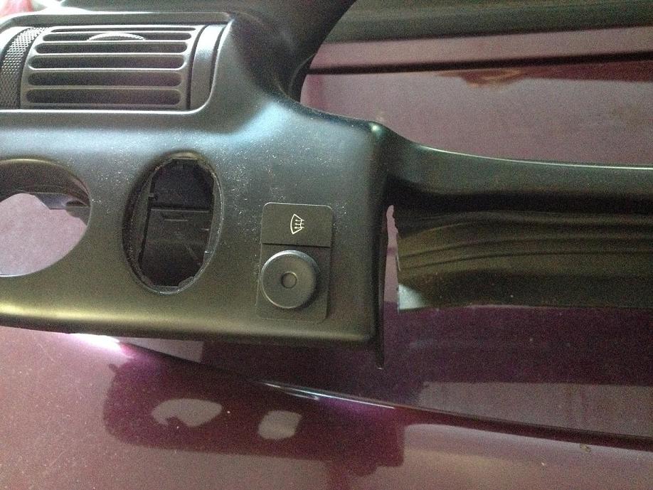

So sieht das ganze dann aus.
[attachment=19444][attachment=19445][attachment=19446][attachment=19447]

Das sieht ja abenteuerlich aus.
Wieso hast du nicht den Doppelschalter vom MK7 genommen?
5.002
der war schon drin ,
steht doch geschrieben das das einer der 6 vorbesitzer eingebaut hat .

Hab mal geschaut.Die Kabelei liegt bis zum Stecker hinterm ABS Steuergerät.
