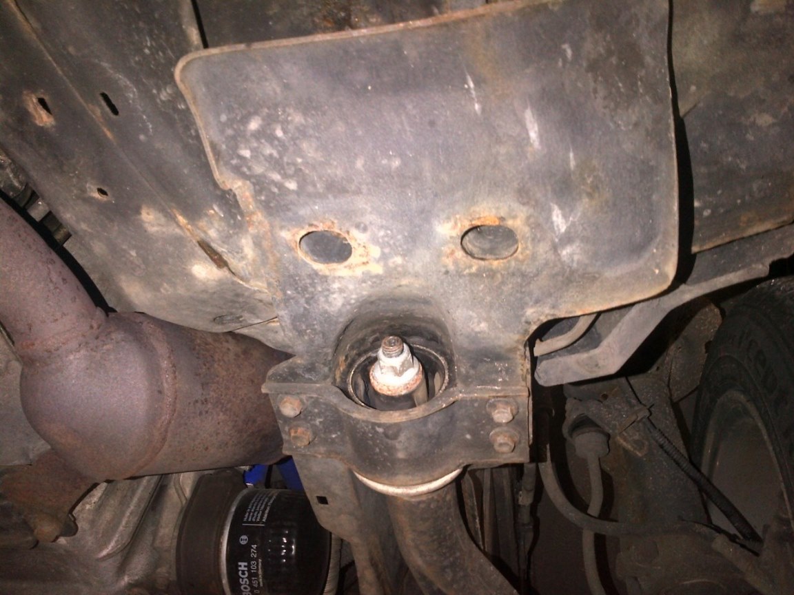

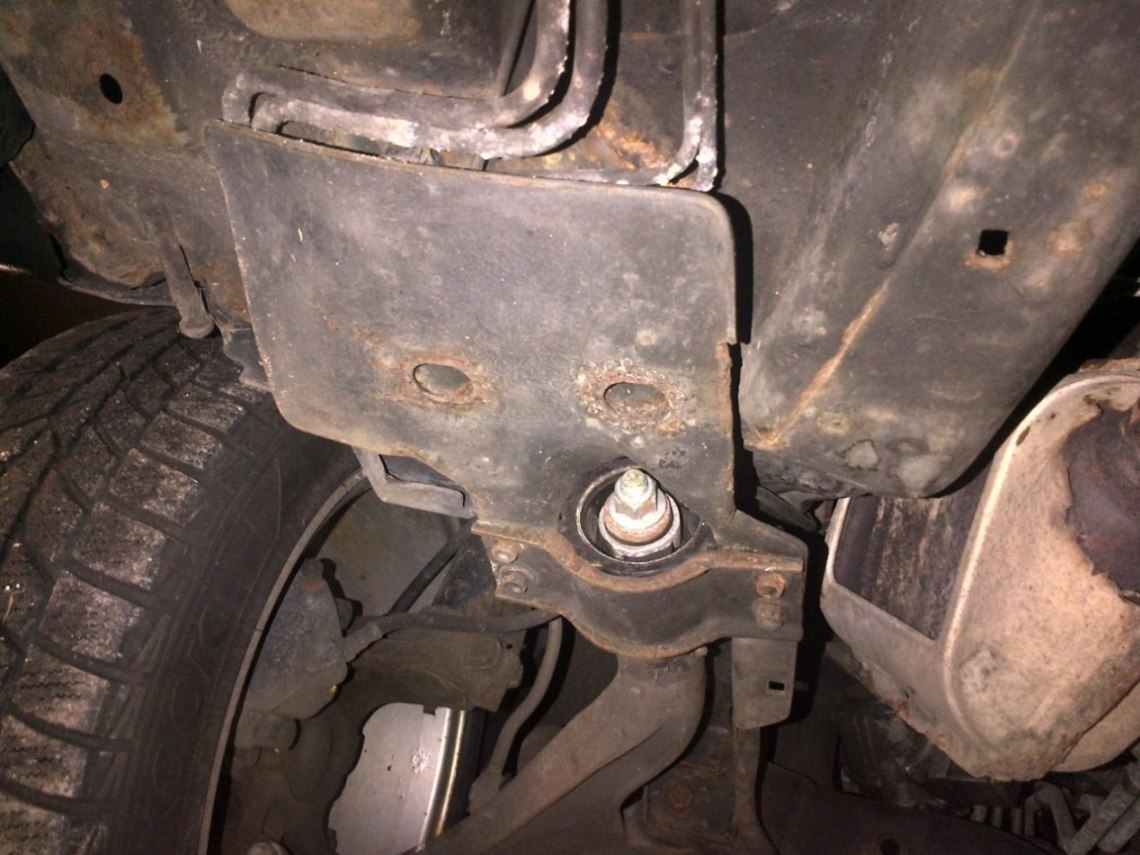

ich bin neu hier und habe auch schon eine Frage. Nachdem ich nach langer
Reparaturzeit und unzähligen Werkstattbesuchen mal wieder unter meinem
Scorpi geblickt habe,
ist mir aufgefallen , dass 4 Schrauben/Bolzen fehlen könnten. Leider habe ich nichts dergleichen gefunden.
Ich hoffe Ihr könnt mir helfen. Ich habe das Getriebe General überholen
lassen und auch alle Kabelbäume neu gemacht. Den Einbau hat dann eine
Werkstatt übernommen. Querlenker und Bremsen wurden auch neu gemacht.
Kann es Sein das Sie dort je 2 Bolzen vergessen haben? Die löcher befinden sich je bei den Querlenkern Richtung Hinterachse.

das fehlen nicht nur die Schrauben! Das kommt normalerweise eine Querstrebe rein die beide Seiten verbindet!

die Strebe und 4 Schrauben fehlen auf alle Fälle.
Gehen die Schrauben eigentlich durch den Achsträger in die Karosserie, oder werden die beiden Enden des Achsrahmens "nur" durch die Streben gegenseitig abgestützt ohne direkt mit der Karosserie verschraubt zu werden?

Danke noch einmal an alle. Hier fehlen die 4 Bolzen und die Untere Dom-Strebe. Natürlich bleibt der Waagen stehen bis diese wieder montiert sind.
Ist schon super zu wissen , dass einen Ford und auch der TÜV ohne Mängel und Bedenken so fahren lässt. Einige Aussagen waren, das muss so, ist Produktions bedingt.
Da gehört nichts ran.... da war nie was dran..... Fehlte nur noch die Aussage das war die Transportsicherung :)
