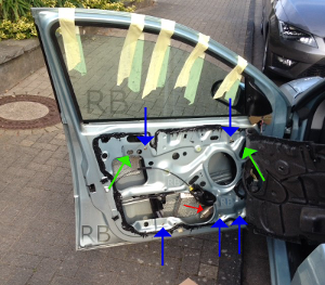

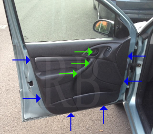

Danke für die Rückantwort, du hattest recht, es war der 2 Polige.
Der Ein und Ausbau war bei mir in einer gemütlichen Stunde erledigt.
Die meiste Zeit verbrachte ich vermutlich damit, den verklebten Schaumstoff
(unter der Verkleidung) ohne Beschädigung zu lösen. (klebt auch nach dem Ausbau weiter)
Als kleine Hilfe habe ich 2 Fotos hochgeladen
Die blauen Pfeile zeigen auf sichtbare Schrauben, die grünen auf Schrauben hinter einer Abdeckung.
Gruss
Der Suchende

Danke für die Bilder und die bunten Pfeile - genau SO macht eine Anleitung Sinn.
Cool wäre, wenn Du das noch in ein eigenes File packen und in die Datenbank stellen würdest ;)
