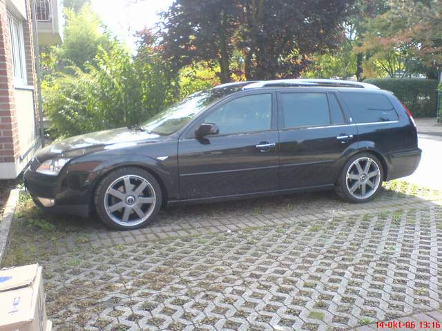

Tigra
16 September 2004
569
Ich fahre nun seit über 8 Jahren einen 2.0 TDCI, EZ 01/2004. Nach ketzt fast 120tkm hatte ich so gut wie keine Probleme, mit dem Motor keine. Abgesehen vom Nockenwellensensor. (160,- €)
Es sind noch die ersten Injektoren verbaut, im Moment deutet nichts auf kommende Reparaturen hin. Klopf, klopf... :) Das Injektor Problem sollte auf mit den TDCI Motoren behoben sein, auch der Turbo ist
laut dem freundlichen nicht auffällig.
Ab dem FL gabs für den 2.0 TDCI Handschalter schon Euro 4 und die grüne Plakette, ein Filter ist also nicht zwingend nötig. Ich habe diesen zwar bei ca. 75tkm nachrüsten lassen, aber nur weils nichts
gekesotet hat. (330,- € minus der Steuerbefreiung von 330,- €). Der Mondeo ist das erste Auto das ich überhaupt solange fahre, normalerweise gabs nach 3-4 Jahren immer ein neues, aber der läuft halt und macht
immer noch Spass, wenn nichts dazwischen kommt wird auch noch mindestens 2 Jahre so weitergehen.
