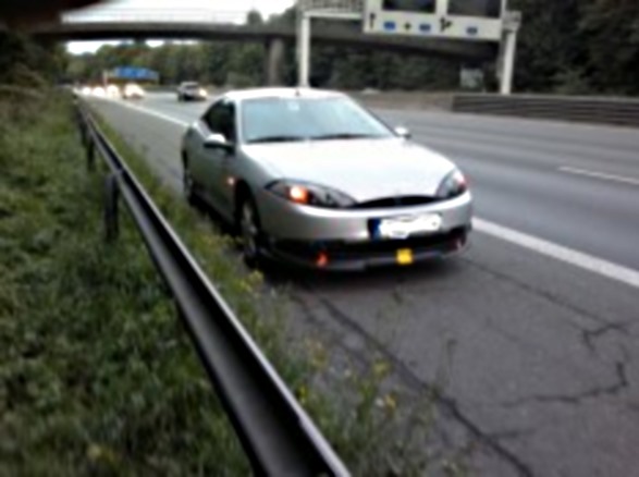

Samstag, 21.05 Uhr, beste TV-Sendezeit.
Aus dem Radio ertönt "Over the Rainbow".
Der "Cougi" schnurrt auf der A 2 wie eine Katze.
Dann plötzlich, ohne sich anzukündigen, läuft der Tritt auf`s Gaspedal ins Leere.
Der Drehzahlmesser schießt in den roten Bereich, aber es ist kein Vortrieb mehr da.
Hilft nix, raus, hinter die Leitplanke, aber vorher noch die Warnblinkanlage an.
Die Zeit bis zum Eintreffen des ADAC will nicht vergehen.
Plötzlich hält ein dunkler Volvo an, ein junger Mann steigt mitten auf der A 2 aus.
"Bei diesem Auto musste ich doch anhalten, und nach dem Rechten sehen".
Er wollte mich abschleppen (Vielen Dank), aber so ohne jeglich Motorbremse wollte ich das Risiko nicht eingehen.
Dann kam der freundliche Mann vom ADAC.
Vorsichtig, ganz vorsichtig, hievte er den Cougi auf die Plattform, ab zum Werkstatthof.
Der "Gelbe Engel" meinte, es wäre wohl die Kupplung.
Ein anderer widerum, die Antriebswelle.
Hat einer von euch ähnliche Erfahrungen mit dem abrupt wegfallenden Vortrieb gemacht.
Vor allen Dingen, wie teuer kann das wohl werden?
