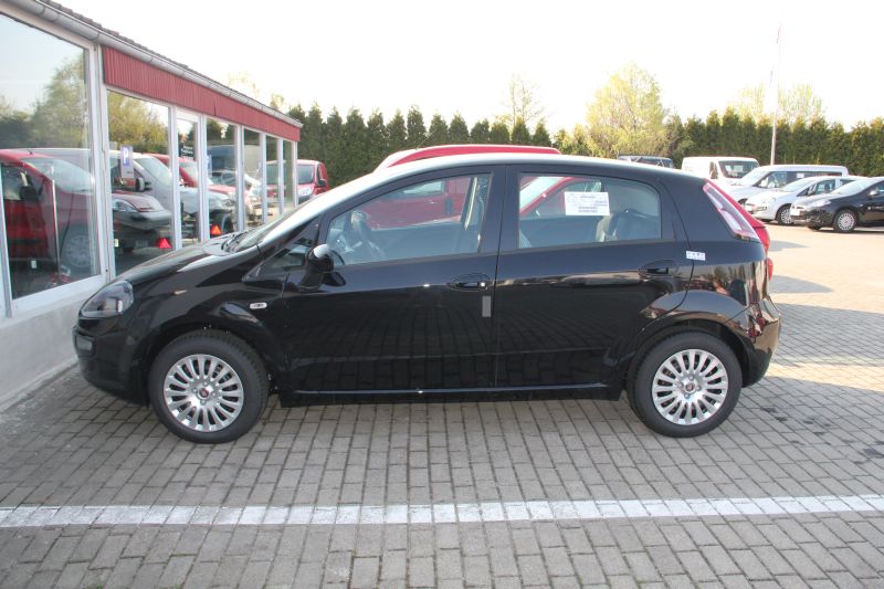

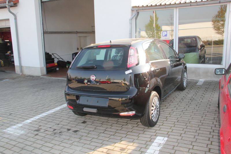

Ist mir zwar völlig ein Rätsel, wie die das gemacht haben, aber heute ist der schon vom Transporter gerollt. Im Hintergrund der gute rote Fiasko....
Hatte echt überlegt das Thermostat noch einzubauen, aber das macht nun echt keinen Sinn mehr.

ist bestimmt nen Lagerfahrzeug und stand zufällig iw auf Halte .
wo sind den die ALU`s ? weil EVO hört sich doch iw sportlich an ;)

Evo = Evolution
Alu´s darf das Auto meiner Frau nicht haben, das hat rein technische Zwecke. Blinde Hühner sehen keine Bordsteinkanten. Meine schleift daran regelmäßig.
