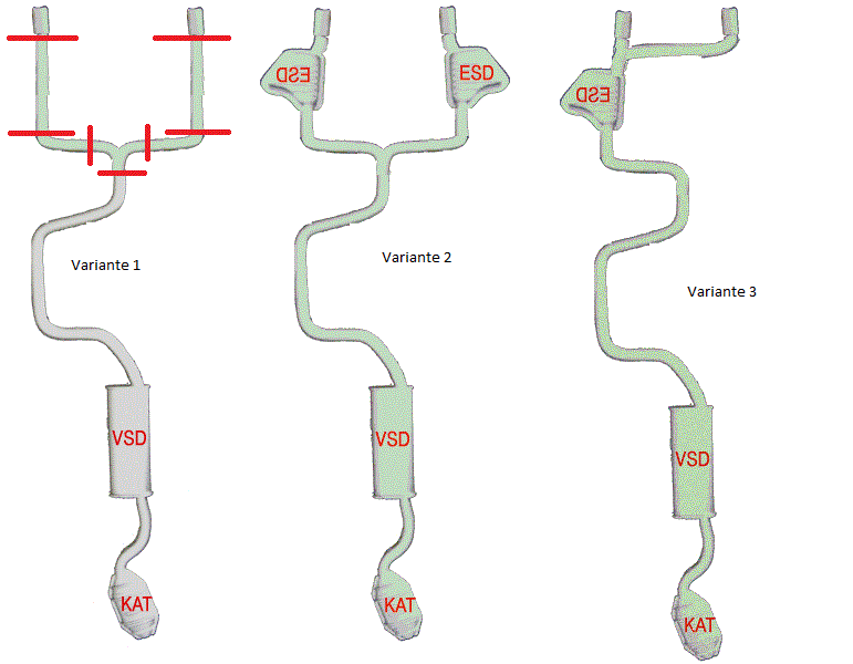

hat schon jemand versucht die Serienauspuffanlage auf duplex Anlage umzubauen? Ich war mal so frei und habe meiner Kreativität freien lauf gelassen und ein wenig gebastelt. (Siehe Anhang)
Wie auf dem Bild zu erkennen, hab ich mir drei Varianten zusammengeschustert.
Ich wollte zuerst die Variante 1 bauen, aber... nicht TÜV tauglich ---> Zu laut
Dann war ich an der zweiten Variante dran. Habs dann aber auch gelassen, da zu aufwenidig.
Dann kam mir die dritte Variante in den Sinn... und ich muss sagen, vom Aufwand her kein Problem. Der TÜV wird denke ich, auch nicht das Problem sein. Und die Lautstärke ist mehr als okay. Nicht zu laut und nicht zu leise.
Hat einer von euch so was schonmal gemacht?
Ich denke mal wenn die Teile am Mittwoch kommen, werde ich evtl. am Samstag oder Sonntag damit fertig sein. und dann folgen echte Bilder.
