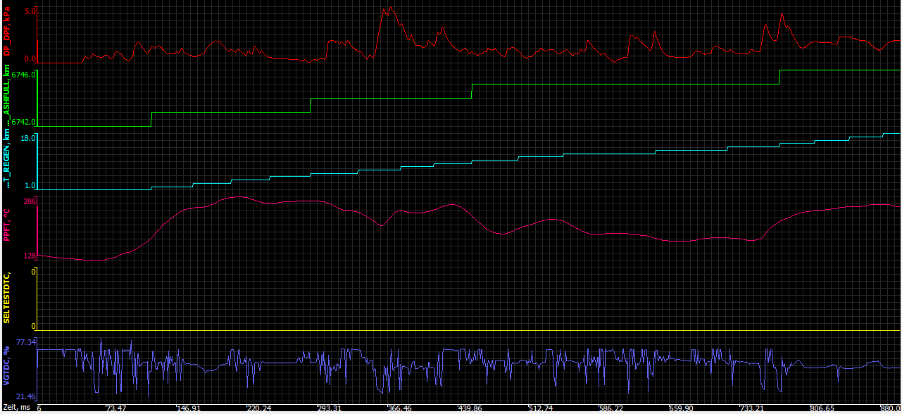

Ich hab mal mit Forscan eine Fahrt mitgeloggt. Temperatur vor DPF während der Fahrt 285°C. Die Fahrt war aber nachdem die stationäre Regneration durchgeführt wurde.
Forscan hat auf jedenfall die Regeneration als erfolgreich durchgeführt quittiert.
