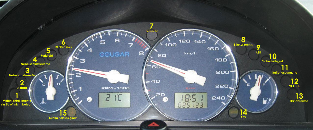

chobra schrieb:
Ach und noch was die Motorschutzlampe geht auch an...
Das hab ich jetzt erst gelesen ....
Die Motorkontrolleuchte ist bei den EU-Cougars normalerweise gar nicht belegt :denk
Ist es wirklich die Motorkontrolleuchte, die bei dir leuchtet?
[attachment=1568]
Oder hast du vielleicht einen US-Cougar? Vielleicht kannst du mir deine FIN (Fahrgestellnummer) via PN zukommen lassen. Dann schau ich mal, was ich rausfinden kann.

RedCougar schrieb:
Also bei meinem Cougar gabs auch ne Motorkontrolleuchte. Das weiß ich auch ganz sicher, weil ich über 1 Jahr ein Problem damit hatte. Irgendwie schwirren seltsame Mythen über den Cougar durchs Web (keine motorleuchte, sitzheizung angeblich nur mit leder usw.), die ich alle wiederlegen kann :)
Stimmt ... und ihr habt alle beide Facelifts. Daher wohl ;)
Also halten wir mal fest:
Facelift
+ Motorkontrollleuchte
+ Sitzheizung bei Stoffausstattung
Vorfacelift
- Motorkontrollleuchte
- Sitzheizung nur bei Leder
