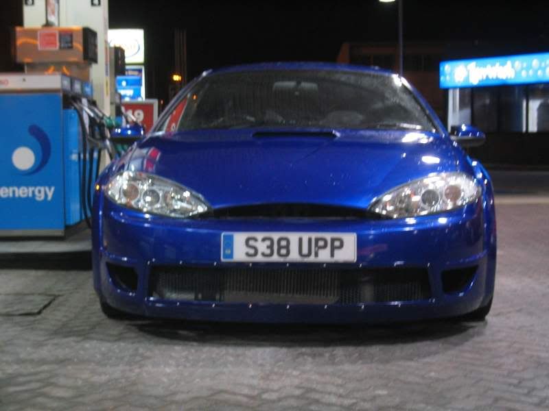

Hi @ll wollte euch nur mal mitteilen das die 2 Aussage auch stimmt!
Habe ja nun meine gwünschte Hutze und es gab keinerleich prob.
Cougarius
Die Haube ist kein bisschen Unstabil, alles Stabil wie zuvor auch.
Regenwassser naja kommt halt in Motorraum? aber halb so wild.
Dazu muss ich halt noch sagen so wie ich deine Zeilen lese willst du eine aus Kunstoff nehmen korrekt?
Meine ist aus Metall.
hier mal ein bild ;)
