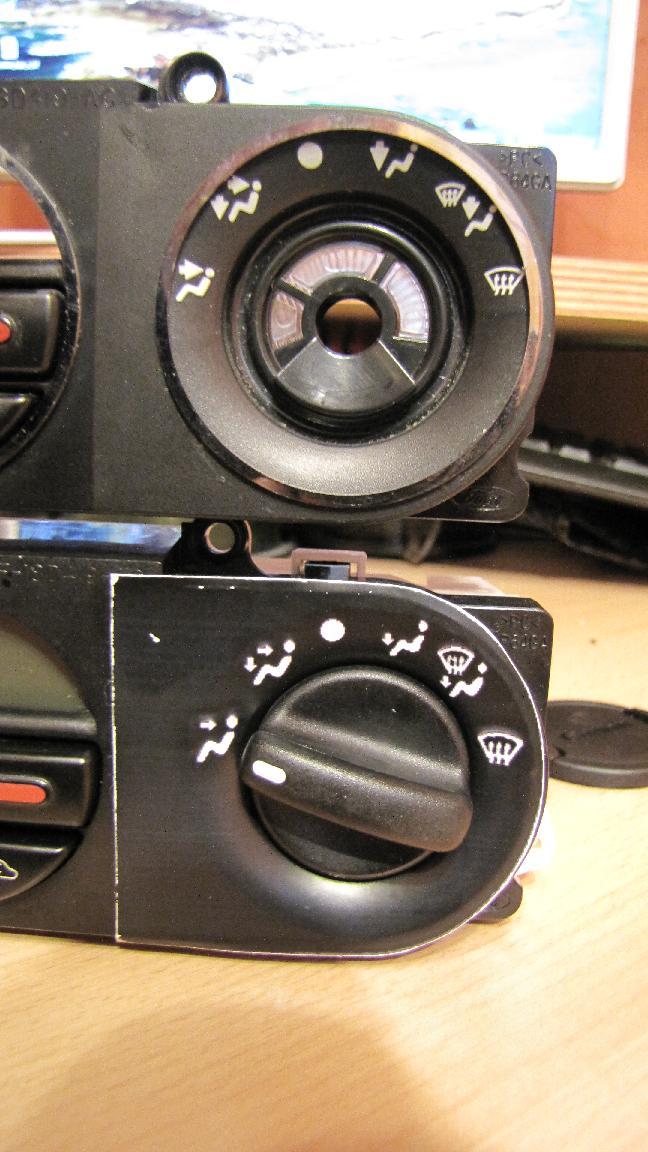

nein, das stimmt nicht. das trifft vielleicht auf den lichtschalter zu, aber nicht auf das klimabedienteil, das lässt sich nicht abkratzen, hab ich schon probiert!

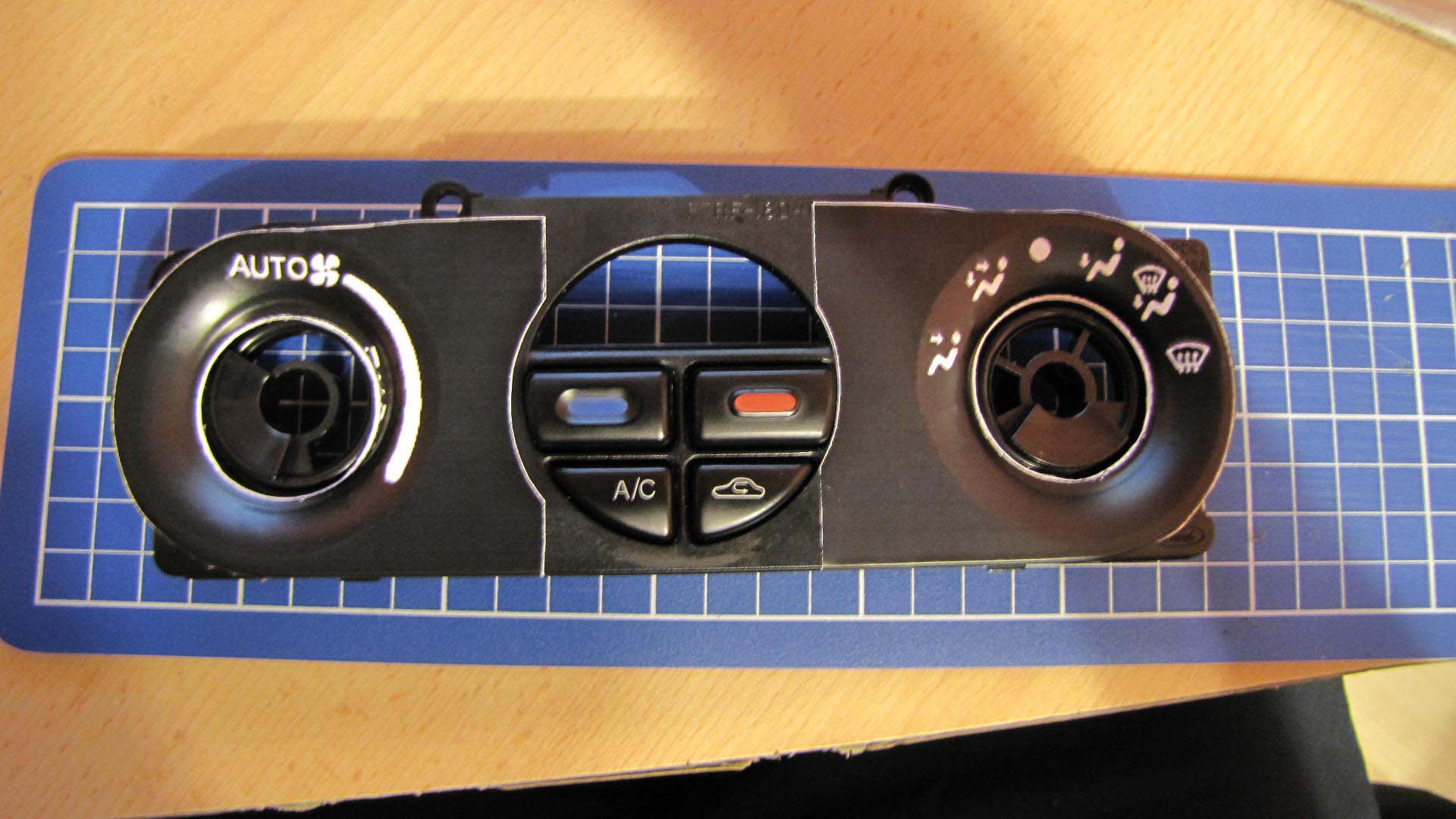

die digitalanzeige hab ich bereits auf rot geändert. wie gesagt, ich bin mit der lösung noch nicht ganz zufrieden. ich muss erst noch ein geeignetes material finden, dass sich knitterfrei
den rundungen des klimateils anpassen lässt. aber wenn ich das gefunden habe, bzw geschafft habe, kann ich die so ne folie zuschicken.

Ja das scheint ein gutes Material zu sein. Passt ja wohl perfekt! Ist die Folie denn dünn genug für angenehme Durchleuchtung? Mach doch mal ein Bild wie es mit Licht aussieht ;)

man muss sogar 2 folien aufeinander kleben, da das schwarz herum sonst nicht genug deckt. bild mach ich noch.

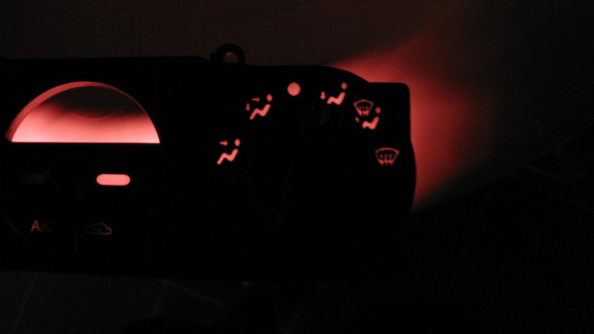

ich habs noch nicht eingebaut. wenns drin ist, mach ich ein paar bilder.
edit: so, habs eingebaut. sieht echt gut aus, fällt eigentlich nicht auf, dass es nicht original ist (nur wenn man es weiß ;) )
bilder mach ich, wenn es schön dunkel ist !!

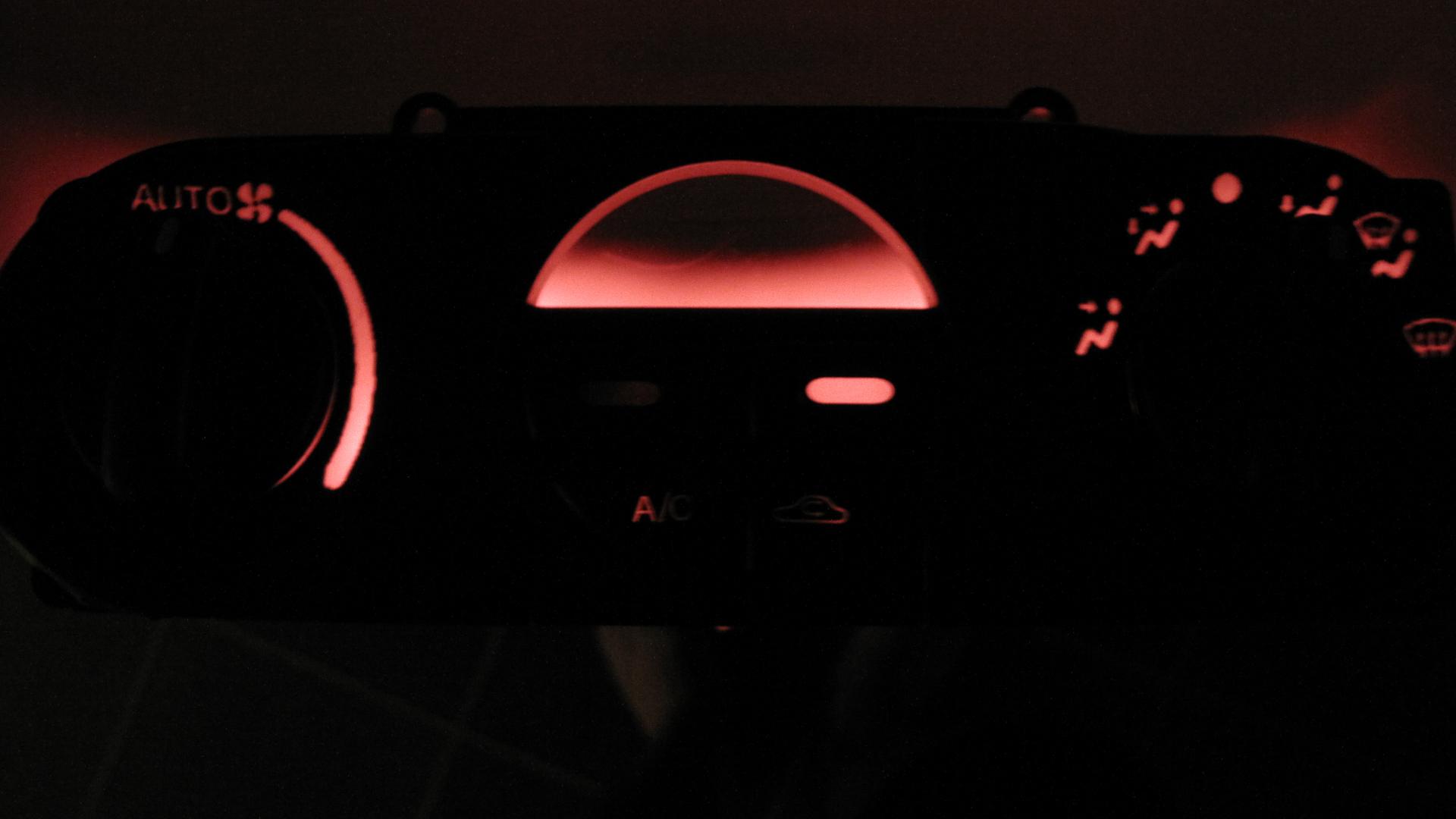

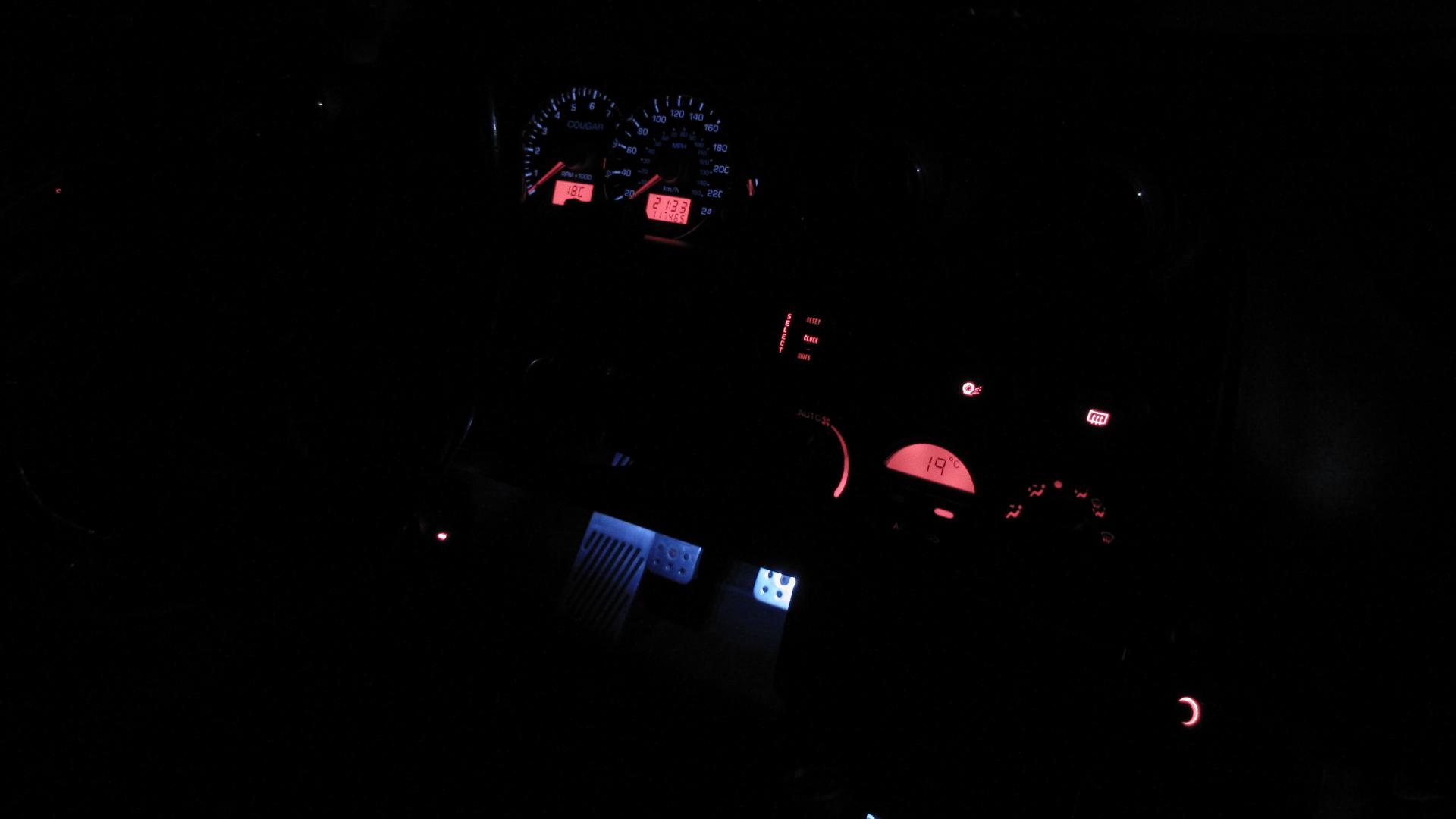

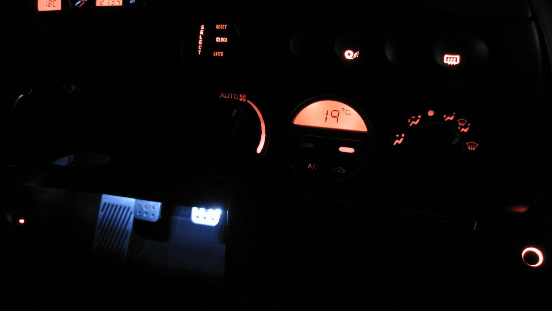

hier nun die bilder !!
Crazor
19 Januar 2010
473
Jau sieht super aus. Rot/Blau ist nicht meine Farbkombi der Wahl, aber es passt u.a. sehr gut zu deinem Tacho. Gelungene Arbeit!

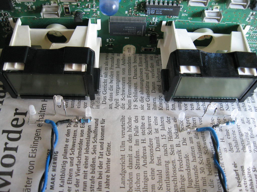

Habe hinter den Displays keine "Austausch" LEDs reingesteckt, sondern die original Glühlämpchen entfernt. Eine einzelne LED wirkt an dieser Stelle zu punkförmig, deshalb habe ich sowas wie auf dem Foto hier gelötet und in die Display Gehäuse eingeklebt. LED´s in der Wunschfarbe wählen und leicht anschmirgeln!
Zusätzlich sind zwischen Displays und LED´s noch drei Lagen von dieser dünnen weißen Diffisionsfolie, um das Licht noch besser zu streuen.
