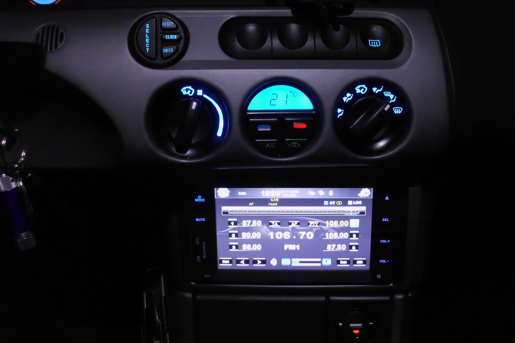

Genau das ist das Problem das Display ist am Tag wegen der blauen Folie schlecht zu erkennen.
Die blaue Folie habe ich zb. bei den Schaltern genommen um nicht mit den Widersänden experementieren zu müssen, ist was zu hell eins zwei lagen von der blauen Folie drunter.
Ich habe jetzt diese weisse Folie bestellt und mache es nach deiner Anleitung.
5 Euro hin oder her machens auch nicht wett und da ich letzte Woche am Knie operiert wurde und jetzt mal 6 Wochen zu hause bin brauch ich ja ne sinnvolle Beschäftigung.
Außer Tacho ist jetzt alles auf Blau getrimmt. Ich mach mir grad bisschen gedanken wie ich das Klimabedienteil auf blau bekomm. Hab mir da mal ersatz vom Schrotti geholt und werde mal etwas experementieren. Hab ja Zeit.

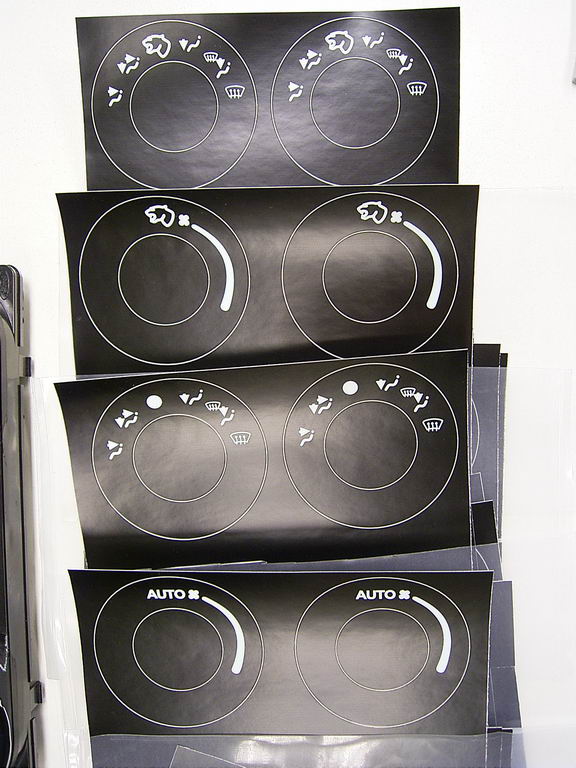

Klimabedienteil ist viel Fummelarbeit.
Den grünen Lack von Ford kann man leider nicht entfernen, weil er auf der Oberseite unmittelbar unter dem Symbol ist und nicht auf der Innenseite der Blende.

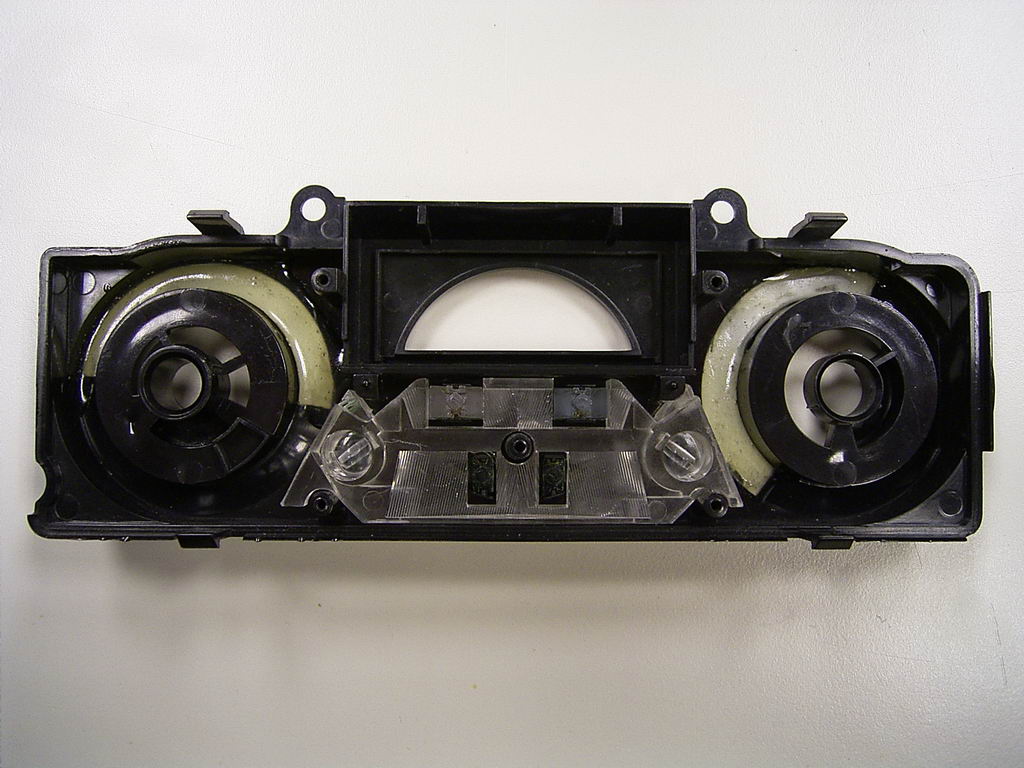

Als erstes das Teil zerlegen und die original Symbole mit einem Skalpell aus der Blende schneiden. Nun kann man durch die Blende durchschauen. Das Loch auf der Oberseite mit Klebeband abkleben und mit klarem Klebstoff von hinten auffüllen.
Nach ein bis zwei Tagen das Klebeband entfernen und das gegossene klare Fenster mit Schleifpapier auf der Oberseite planschleifen. Anschließend die selbstklebende laserbeschriftete Spezialfolie aufbringen. Durch das Klebstofffenster hat die dünne Folie einen großen mechanischen Schutz gegen Fingerdruck.
Aus der Folie werden normalerweise Typenschilder für Industriegeräte hergestellt - also langlebig. Da wo der Laser der Beschriftungsmaschine auftrifft, wird die Folie weiß. Diese Folie ist so schwarz und dicht, dass sie vom Licht nur sehr schwer durchleuchtet werden kann. Eine Änderung der original Hintergrundbeleuchtung ist deshalb nötig.

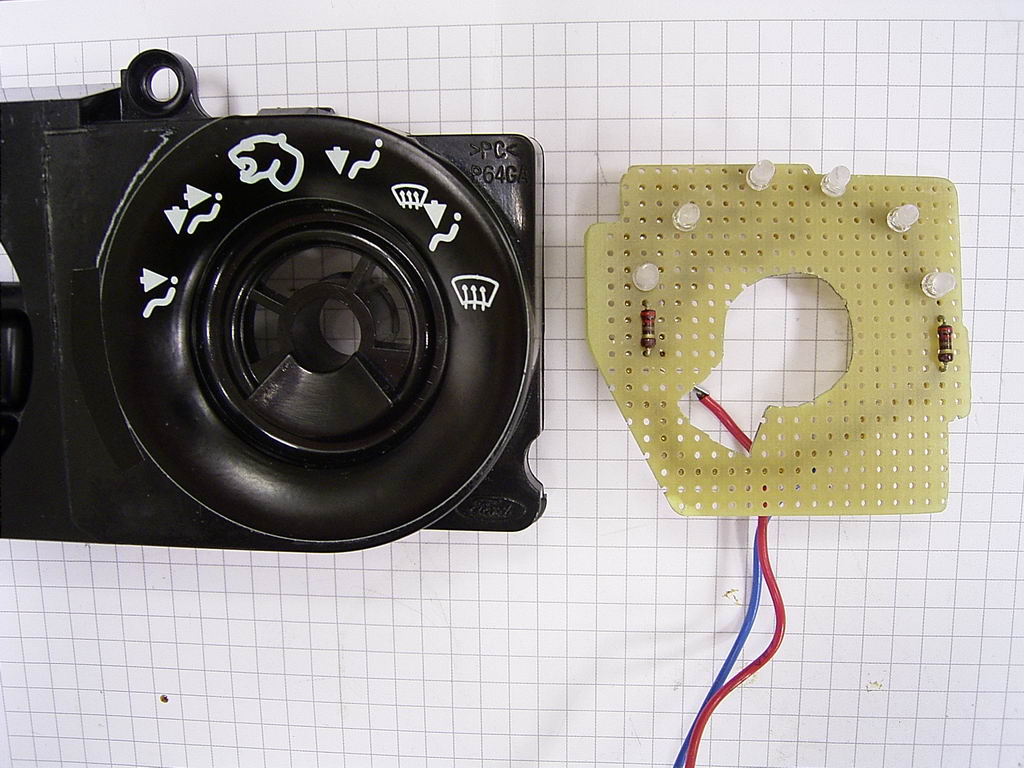

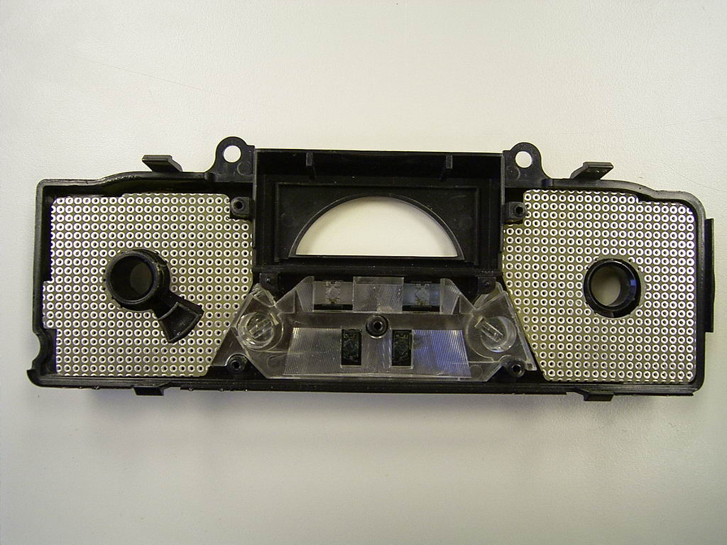

Der Plexiglasträger wird links und rechts abgesägt um Platz für eine sehr helle LED Platine zu machen. Der Strom dafür wird an den Leiterbahnen in der Nähe der orig Glühlampen abgezweigt. Die orig Glühlampen in der Mitte bleiben eingebaut und werden weiter genutzt. Diese beleuchten nach wie vor die vier Taster in der Mitte, die nicht auf eine andere Farbe geändert werden können. Stört aber nicht, weil sie so dunkel sind.
Man kann hier leider nur 5 Fotos anfügen, deshalb kann ich nicht alles im Detail zeigen.
