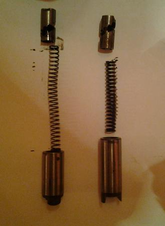

Jetzt hab ich die Spanner mal zerlegt , da brauch man sich nicht wundern, wenn der eine Stößel nachgibt, mit der laschen dünnen Feder........., wieso Sie nicht gleich eine genauso starke rein gebaut haben, wie in dem großen Stößel...........
Praktisch könnte ich ja die Starke feder in den kurzen Stößel einbauen, dann dürfte die Spannung wieder hergestellt sein. Falls ich mal die Kopfdichtung machen sollte.
Ich weiß jetzt nicht, aber dächte, der kurze war auf der Beifahrerseite verbaut.
(Die Stößel sind aus einem Schlacht 24v Motor)

Ab 03 oder 04/1997. Da gab es auch eine Motornummer. Ab welche das war weiß ich nicht mehr.
