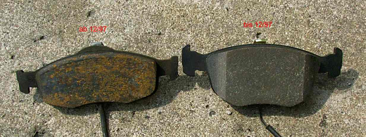

Der Threadersteller hat einen Mondeo 9/96. Die angegebenen Klötze passen 100 % nicht! Die 97 in der Nummer "ME97BX-2K021-AD" bezeichnet das Jahr des Ersteinsatzes, sollte bekannt sein. Die Mondeo MK2 V6 hatten bis 12/97 die gleiche vordere Bremse wie der MK1 V6.
In diesem Thread wurde das Ganze schon mal diskutiert, im Beitrag vom 3.8.2010 habe ich auch Bilder der verschiedenen Bremsbeläge eingestellt.

noch mal, die vorderen Bremsen beim V6 wurden 12/97 geändert. Die Klötze der beiden Bremssyteme sind nicht tauschbar, die haben an den Führungsnasen einfach komplett andere Form und Maße (siehe Bild).
Wir habe 2 Mondeo V6 , der meiner Frau ist von 07/97 meiner von 01/98. Daher kenne ich beide Bremssysteme recht gut.
Es ist übrigens recht schwer im Zubehör auf Anhieb die richtigen Beläge zu bekommen, viele Hersteller geben die falschen Jahreszahlen an. Die im oben erwähnten Thread von mir genannten Teilenummern stammen aus dem offiziellen Teileprogramm von Ford.
