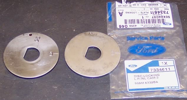

An jeder der 4 Nockenwellen befindet sich zwischen dem Nockenwellen-Zahnrad und der Befestigungsschraube eine überdimensionale "Unterlegscheibe" mit einer Markierung.
Da die Scheibe nur in einder definierten Position zur Nockenwelle montiert werden kann, zeigt diese also die Markierung die Relativposition der Nockenwellen bzw. der Nocken zum Motor an (Thema : Steuerzeiten)
Da das Nockenwellen-Zahnrad dagegen mit deutlich Spiel auf der Nockenwelle sitz, richtet man die Nockelnwelle erst mit der Markierung entsprechend den allgemeinen Hinweisen aus "Einstellungen der Steuerzeiten".
Dann klemmt man mit der Schraube die Steuerscheibe und das Nockenwellenrad fest....jetzt kann die Steuerkette die Nockenwelle "antreiben"
Das bekannte Schulungsvideo von Ford für den BOA Motor ist die perfekte Einbauanleitung dafür !
Beim Umbau von BOA auf BOB NOckenwellen in einen BOA Motor wird empfohlen die Steuerscheiben der BOB Nockenwellen zu verwenden.
