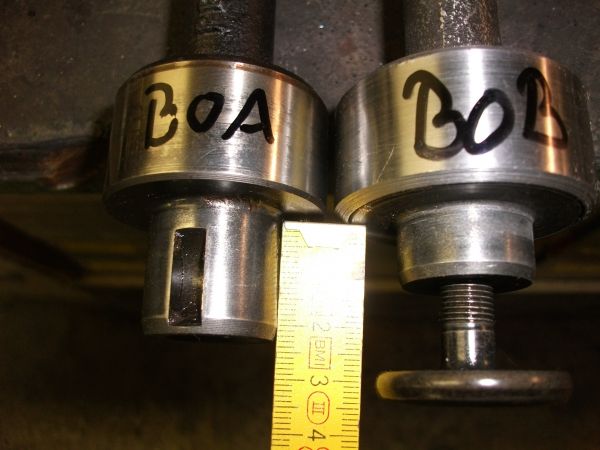

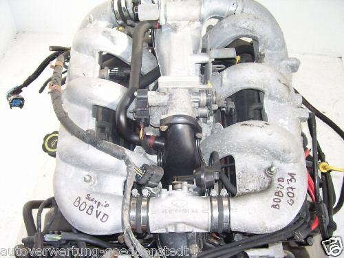

Mit ein Grund warum beim BOB die Nockenwellen geändert wurden , die Auslasswellen wurden von 260° auf 250° zurück genommen , dafür aber alle Wellen von 9mm Hub auf 9,5mm Hub geändert , das verbesserte die Füllung und machte diese nicht mehr so abhängig vom Rückstau wie beim BOA !
