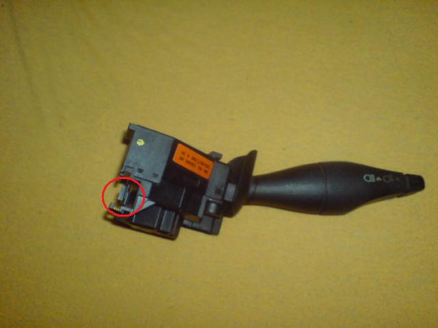

ich möchte den Blinkerhebel bei meinen Focus ausbauen.
Das ich die Lenksäulenschaleen und die untere Fahrgastraumverkleidung ausbauen muss ist klar.
Oben am Blinkerhebel ist eine Nase ich ich nach links drücken muss, damit ich wohl die beiden Hebel trennen kann.
Aber wie geht es weiter, ich habe keine Schraube fühlen können, die den Hebel arretiert!
