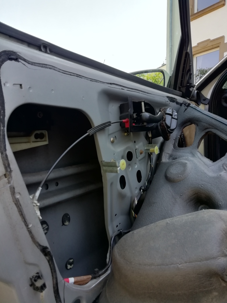

Hallo zusammen,
ich habe viele schöne Anleitungen gefunden, wie ich den Fensterheber vorne links (Fahrerseite) wechsele.
Verkleidung ist schon draußen und bestelle mir später so einen einfachen Billig-Heber für 65€, der meine Scheibe noch ein-zwei Jahre bedienen soll.
Leider fährt die Scheibe nicht mehr herunter, weshalb ich die Scheinbenhalterung später nicht abbekommen werde.
Gibt es einen Trick, wie ich trotzdem vorgehen kann?
Der Scheibenmotor reagiert noch mit einem Rattern, bekommt die Scheibe aber nicht mehr bewegt...
Vielen Dank,
Gruß Florian

Den kompletten fensterheber von der Tür losschrauben
dann kann man das Ganze mit Scheibe ein Stück nach unten schieben
um an die beiden Schrauben zu kommen .
5.002
Notfalls kann man auch das Zugseil an beiden Eingängen zum Motor
kappen

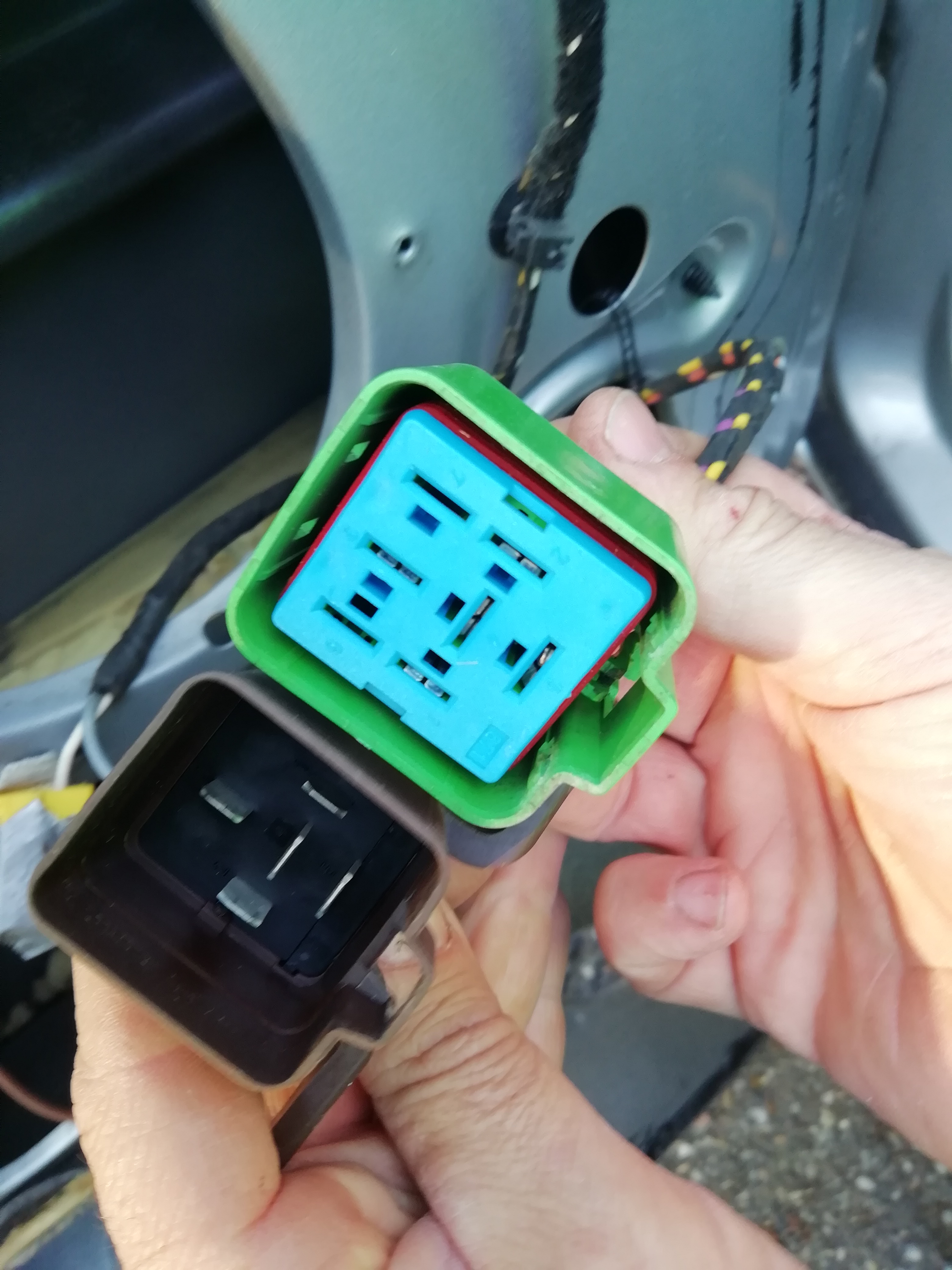

Die Schrauben und den Spiegel hab ich abgebaut und die Scheibe aber nicht recht bewegt bekommen.
Aber fas gute daran: dann hat sich rausgestellt, dass es das Relais ist, welches dieses Geräusch macht während man den Festerheber betätigt....
Siehe Bild.
Kann es sein, dass ich nur das Relais erneuern muss?
Gruß Florian
20623
5.002
Das ist das quicktown Relais und dieses Relais versorgt den fensterheber mit Strom
Beim automatischen öffnen bis es ganz geöffnet ist .
Im Stecker pin 3 und 5 überbrücken und der fensterheber sollte sich ganz normal
über den Schalter öffnen und schließen lassen solange dieser betätigt wird .

Okay, und soll das dann dauerhaft so bleiben oder kaufe ich mir besser ein neues Relais....?
Sorry, aber ich bin da eher unsicher...
5.002
Ich glaube nicht das es am Relais liegt
Einfach mal brücken und schauen ob sich das Fenster öffnet
wenn man den Öffnungsschalter betätigt .
