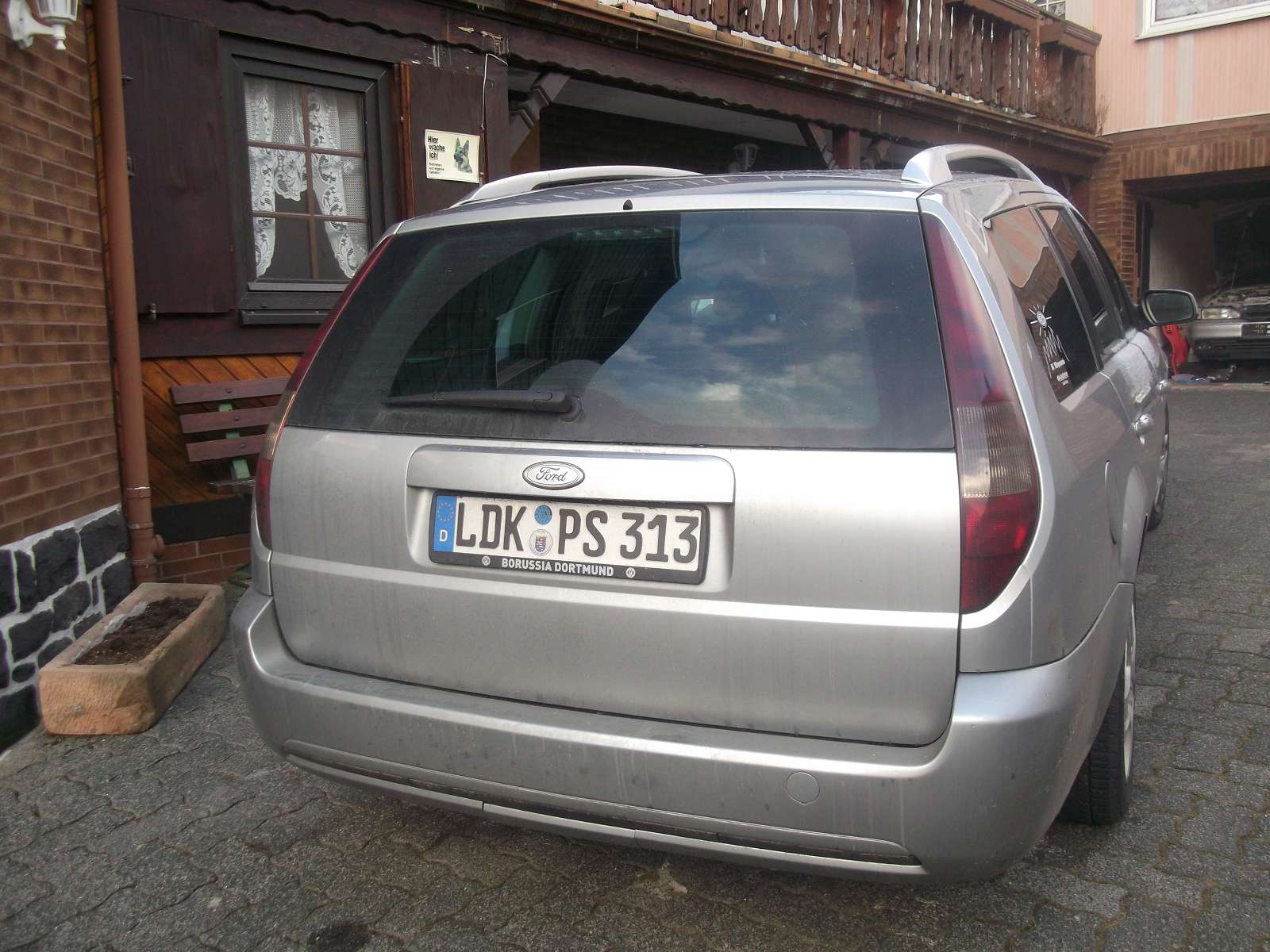

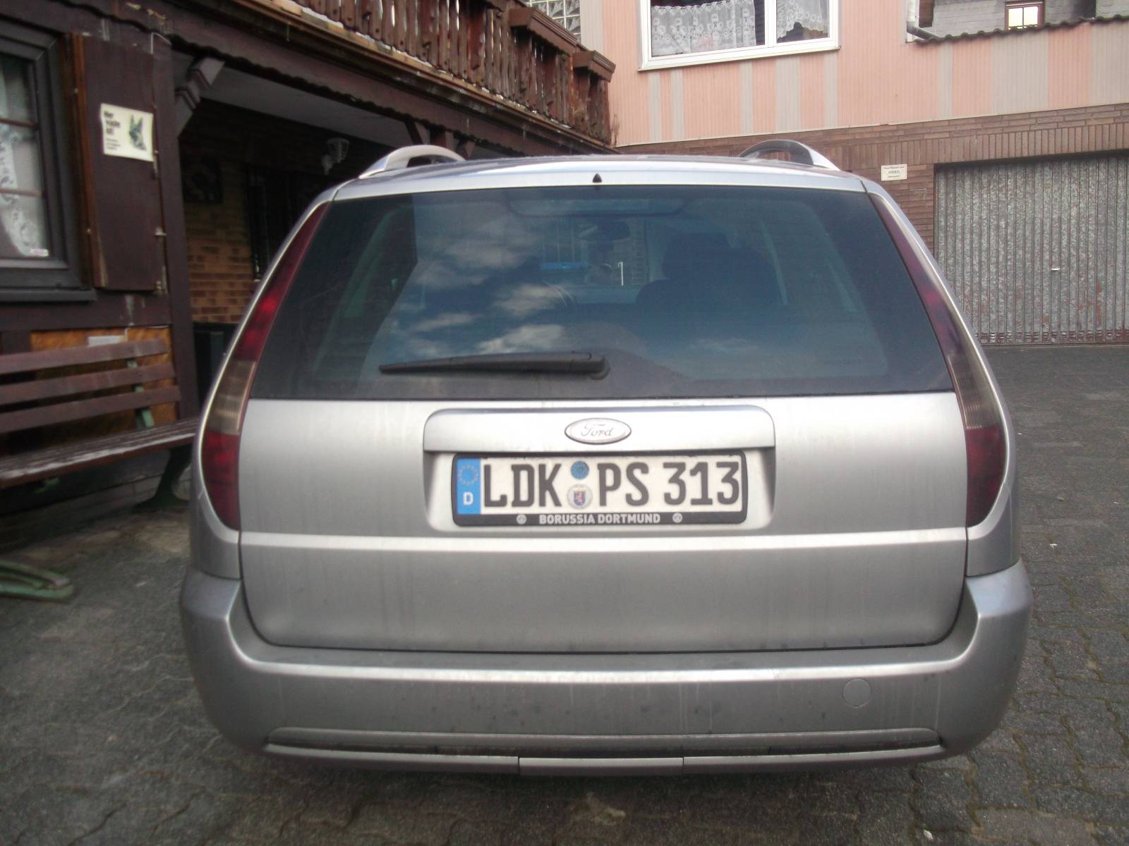

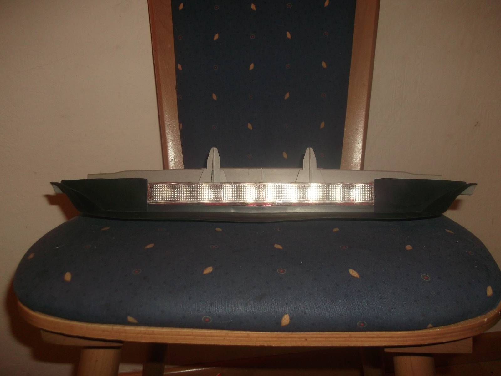

Hier noch ein paar Bilder:
[attachment=12738]
Auf diesem Bild sieht man warum der Rahmen schwarz lackiert werden sollte.

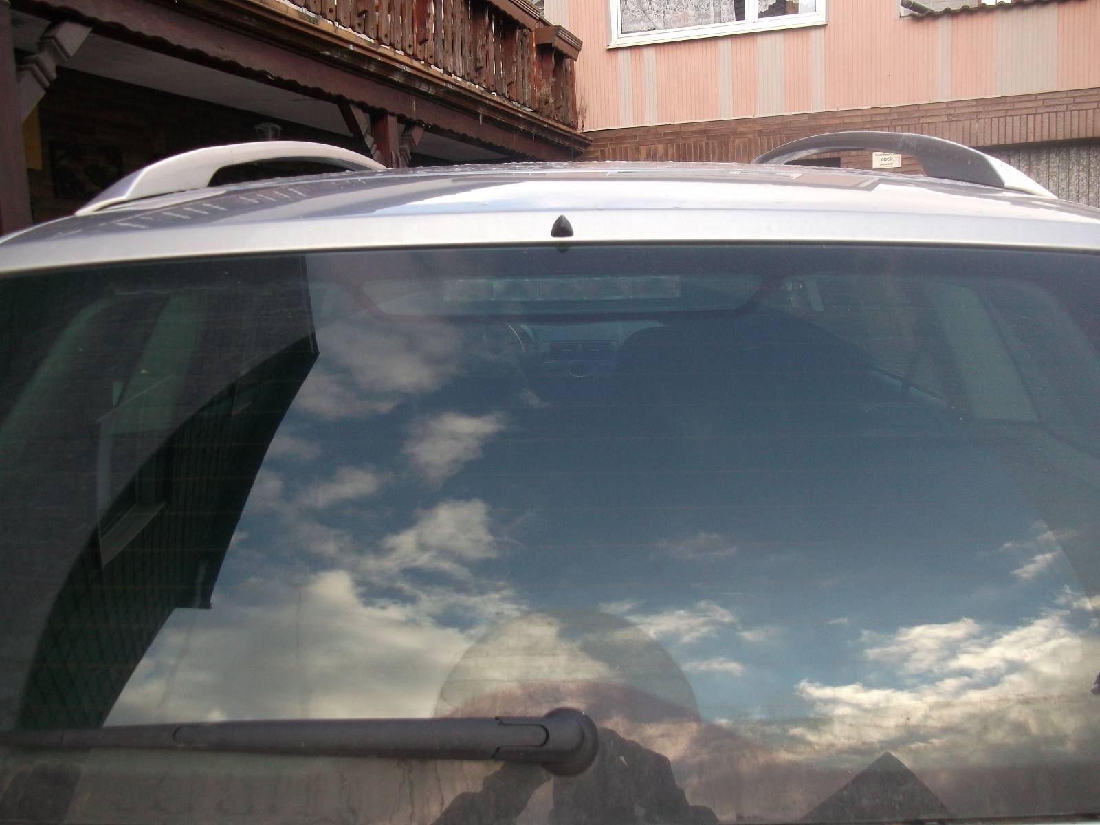

Und so sieht es eingebaut aus:
[attachment=12737][attachment=12736][attachment=12735]
