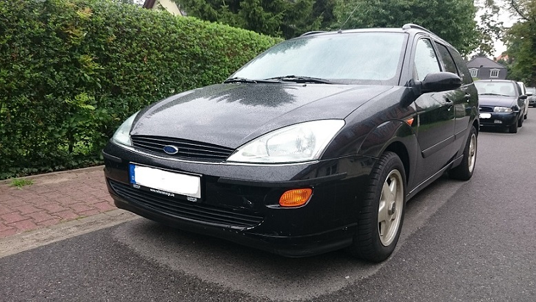

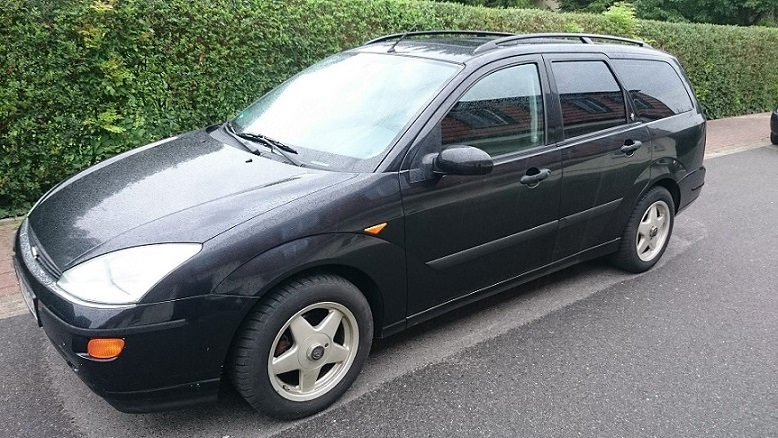

Da isser <3

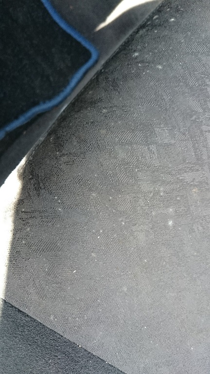

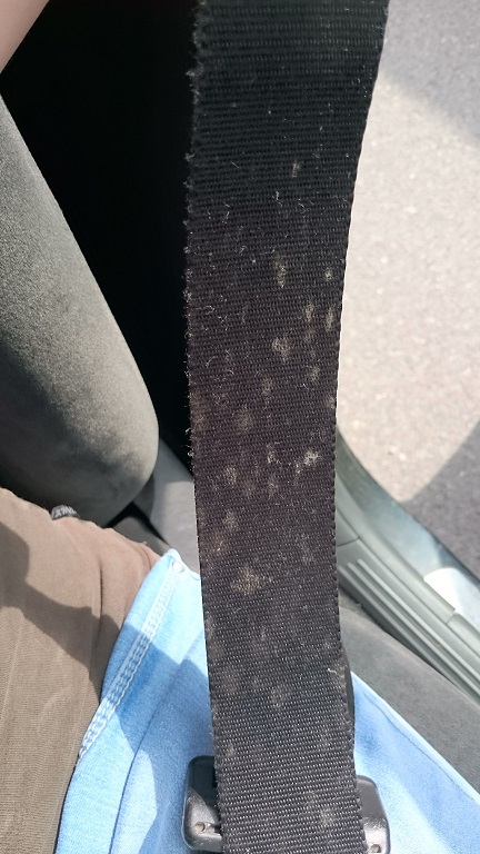

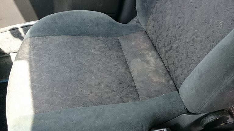

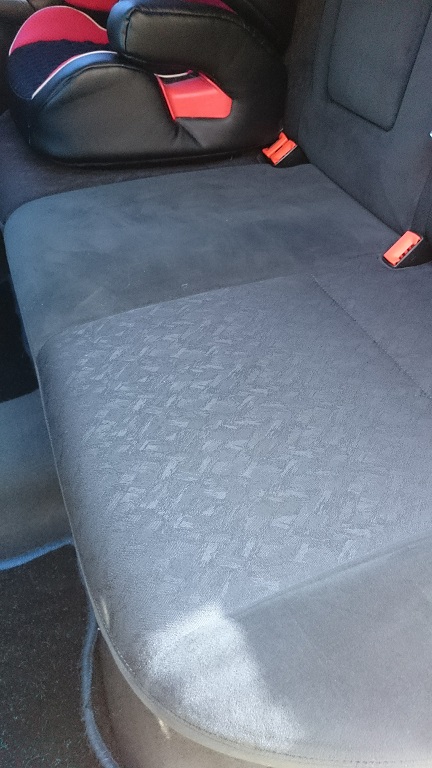

Der Innenraum roch muffig nach Schimmel. Es war Schimmelbildung auf den Polstern, sowie auf den Gurten zu sehen. Die Sitze waren fleckig.

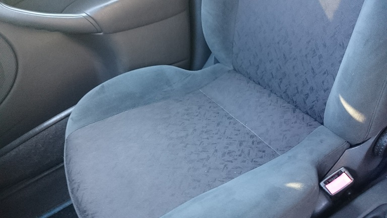

Die Reinigung beinhaltete eigentlich alles. Es wurden alle Polster, Gurte, der Teppich der Himmel und alles was Stoff ist mit Schimmelmittel behandelt und danach normal mit Waschmittel. Mit so einem Sprühextraktionsgerät. Dann wurden alle Scheiben geputzt, alle Armaturen und sonstigen abwischbaren Teile.
Zusätzlich haben sie den Focus noch von außen gewaschen ohne dass es ausgemacht war. Ich find das Ergebnis super für den Preis. Ist zwar sehr teuer aber er sieht jetzt innen aus wie neu und duftet auch nach Waschmittel.
Vorher:
Nachher:

5.031
BERGHEIM
das ist ja schon gesundheitsgefährtend und dann auch noch nen kindersitz
in der schimmelbude
na hoffen wir mal das der jetzt wieder richtig clean ist

Schimmel ist echt übel.
Wäre z.B. mal interessant, die Türpappen von den Rückseiten zu sehen, oder den Himmel.
Unseren ST hatte ich direkt nach dem Kauf auch zum Autokosmetiker gebracht, weil Raucher- und Hundauto - ganz schlimm.
Die haben den seinerzeit für 150 Euro auch wieder erstaunlich gut hinbekommen, zumindest im Sichtbereich. Der Geruch war eine Zeit lang auch weg (der vom Hund sogar ganz), aber das Nikotinzeug war so in alle Poren gezogen, dass es (wenn auch vermindert) wiederkam.
Und diese Befürchtung hätte ich bei Schimmel auch.
5.031
BERGHEIM
Top-SecreT schrieb:
Wie du sehen kannst ist der Kindersitz erst bei den Nachher Bildern drauf ;)
ist doch egal ob vor oder nach der reinigung
schimmel ist ein ganz gemeines zeug
und der reiniger um den schimmel zu bekämpfen
ist da auch nicht gerade bio ;)

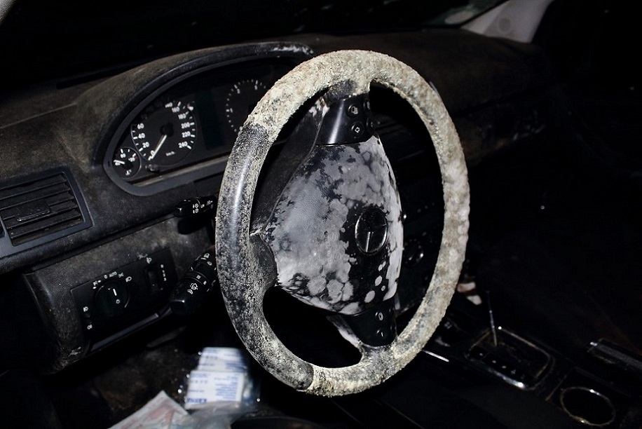

<Offtopic>
Ich hab da schon schlimmere Autos gesehen
</Offtopic>
