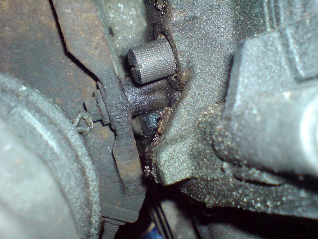

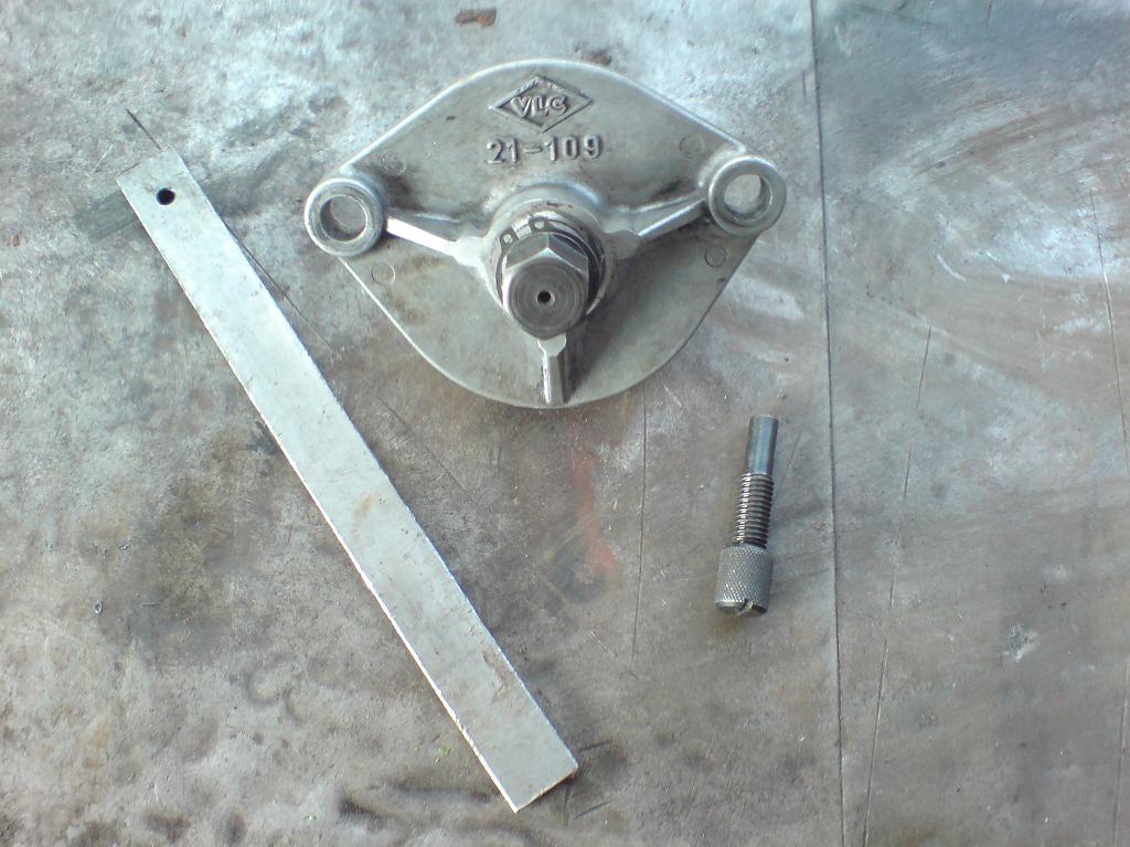

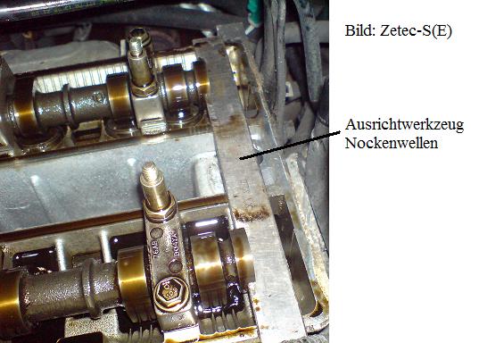

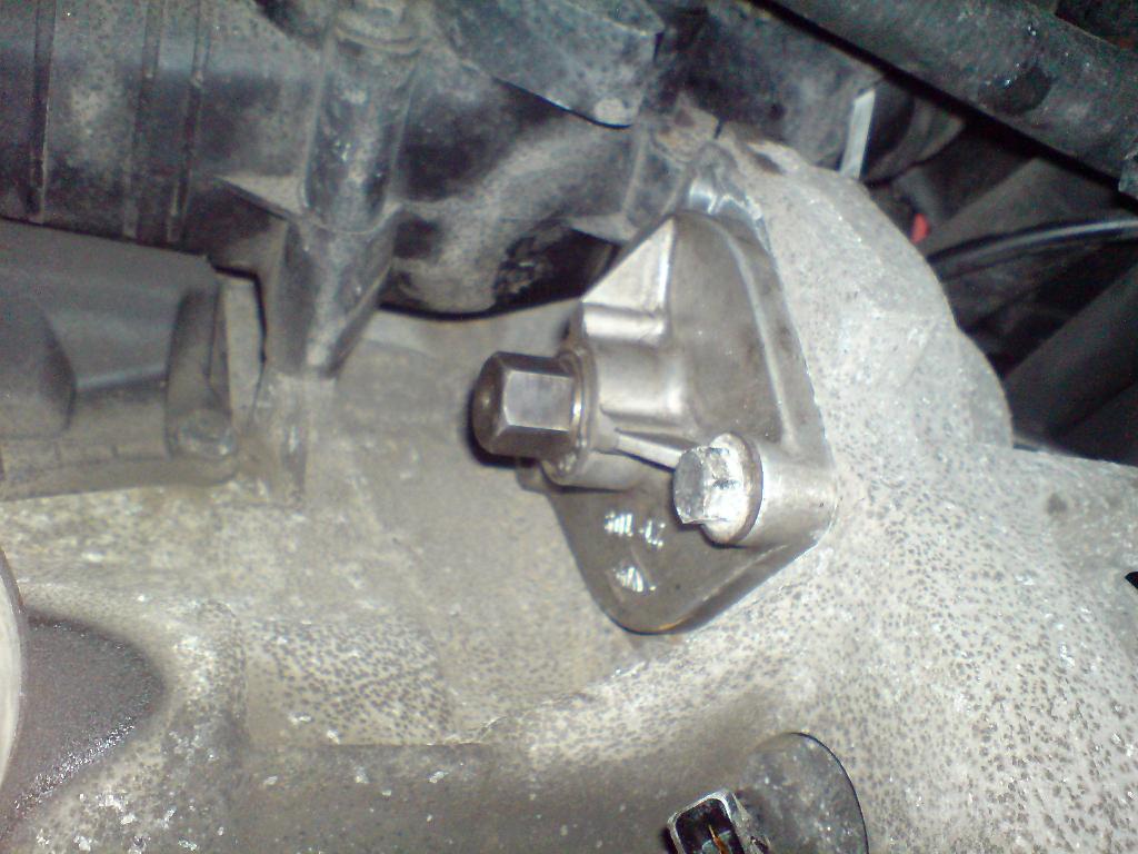

auf den bildern sind die spezialwerkzeuge zu sehen welche man haben sollte
das eine ist das besagte lineal zum nockenwellen ausrichten
das andere ist der ot-stift welcher auch zum fesstziehen der riemenscheibenschraube benötigt wird
und das 3. ist ein gegenhalter zum kurbelwelle plockieren damit man die riemenscheibenschraube lösen kann , das lösen funktioniert meist auch mit dem schlagschrauber,
aber es gibt auch hartnäckige schrauben die nicht so aufgehen.
