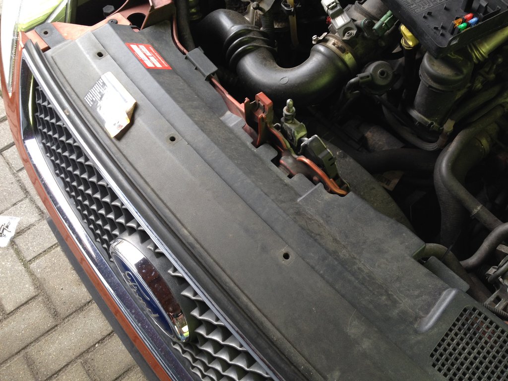

Nach dem Ausbau der gesamten Frontgitter konnte ich das mitgelieferte Halteblech problemlos befestigen. Im Kunststoffrahmen des C-MAX sind allerhand Löcher drin, drei der Schrauben waren im Set dabei, eine dickere habe ich aus meinem Fundus genommen. Sieht etwas wild aus, hält aber bombenfest und es musste nichts extra gebohrt werden.

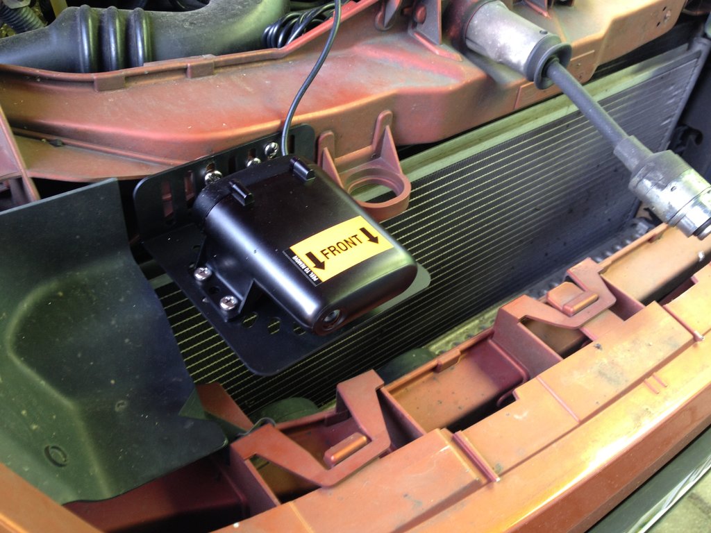

Der Radarwarner wird dann einfach mit den mitgelieferten Schrauben auf dem Blech befestigt, in meinem Fall muss nichts ausgerichtet werden, der guckt genau gradeaus.

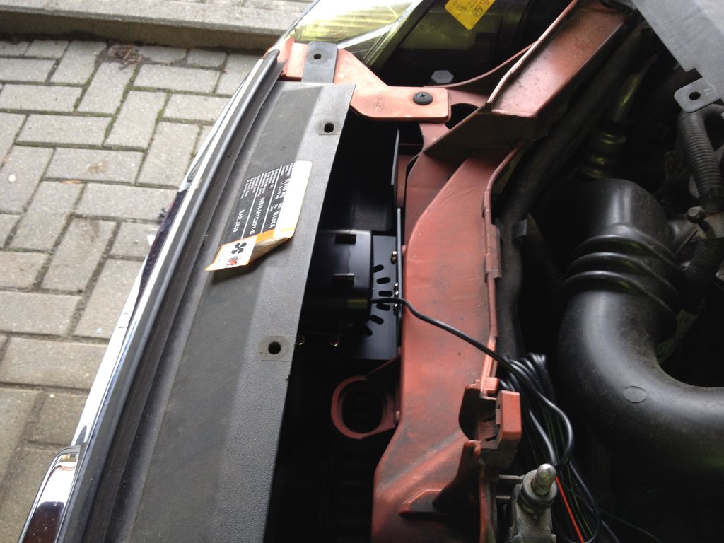

Kabel irgendwo langziehen, mit den ebenfalls mitgelieferten Kabelbindern ordentlich befestigen und alle Teile wieder anbauen:

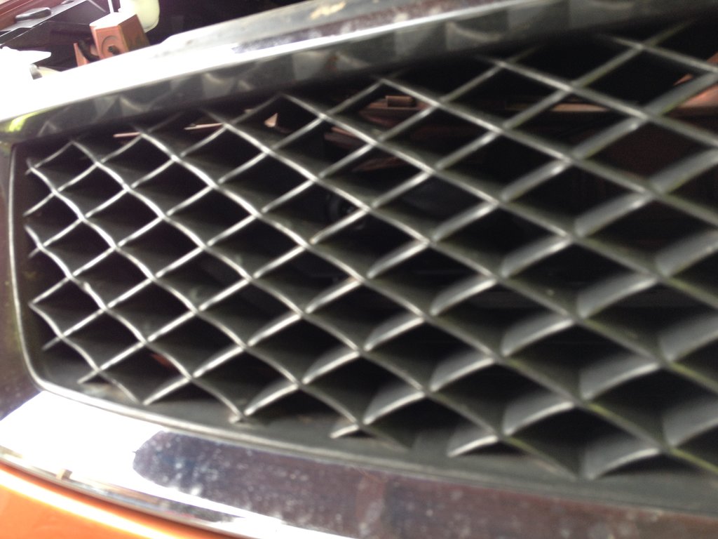

Das Ding liegt gut versteckt, ist praktisch unsichtbar hinter dem Grill:

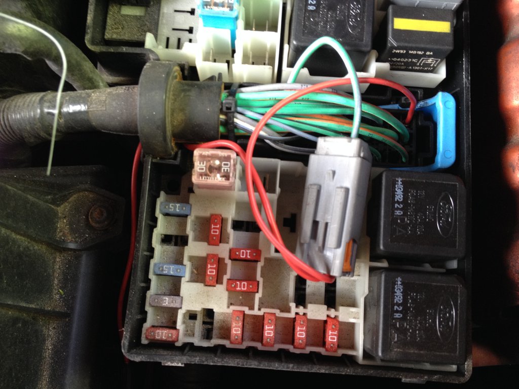

Den elektrischen Anschluss habe ich noch nicht erledigt. Bei mir ist die Sicherung 22 belegt, diese ist "geschaltet" über Zündung und ich muss jetzt noch den Adapter kaufen. Den habe ich bei ebay schon gefunden, kostet nur ein paar Euro.
