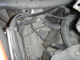

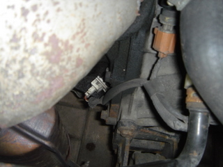

so nun hab ich mal zwei bilder gemacht,
einmal von oben nach dem ich den Luftfilterkasten
ausgebaut habe, einmal Getriebe von vorne.
Vielleicht kann mir nun jemand helfen, den Rückfahrschalter zu
lockalisieren.
Schonmal vielen Dank.

Auf dem Bild von oben hast du den Stecker am Schalter für den Rückwärtsgang fast mittig getroffen.

lina
23 Dezember 2007
329
Der Schalter selbst ist mit 2 (Torx-) Schrauben am Deckel vom Gangschaltmechanismus befestigt. Daher kann der Schalter ohne Demontage der "Metallplatte" ausgebaut werden.

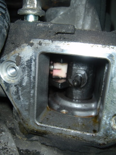

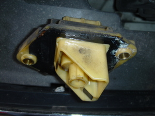

Hallo Zusammen,
ich hab mich mal heute ans Schrauben gemacht, doch so ganz sicher
bin ich mir nicht, vorne das Teil wo der schwarze Stecker dran befestigt
ist habe ich abgeschraubt, waren 2 Schrauben Schlüsselweite 8. Wenn
man dann in die Öffnung des Metallgehäuses schaut, sieht man so etwas
wie den Schalterkopf, doch leider kommt man durch die Öffnung sehr
schlecht ran.
Gibts da einen Kniff, wie man das Teil rausbekommt?
Ich habe jetzt den Stecker und den Gegenstecker mit WD40 eingesprüht,
jetzt funktionieren die Rückfahrlichter wieder.
Möchte den Schalter jedoch trotzdem tauschen, wie ich in verschiedenen
Threads gelesen habe, soll dies keine dauerhafte Lösung sein.
Hab mal 2 Bilder reingestellt, einmal von dem Kunststoffteil das ich abgeschraubt
habe und den vermeintlichen Schalter, der sich dahinter verborgen hat.
Gruss
Willi

Hallo.
Das, was Du abgeschraubt hast, ist der Schalter.
Das, was Du im Gehäuse siehst, ist nur ein in die Welle eingeschraubter Stift.
Der lässt sich mit einer handelsüblichen Sechskant- Langnuss herausdrehen.
Anzugsdrehmoment beim Einsetzen des neuen Stifts: 15 Nm
Der Betätigungs- Stift nennt sich "Lagerhebel Zwischenwelle"
(wer lässt sich solche Ersatzteilnamen eigentlich einfallen?!?),
hat die Finis (Ford- Bestellnummer) 6184827 und kostet knapp 3 €.
Der "Schalter Rückfahrleuchte" hat die Finis 1030909 und kostet knapp 45 €.
Grüsse,
Hartmut
