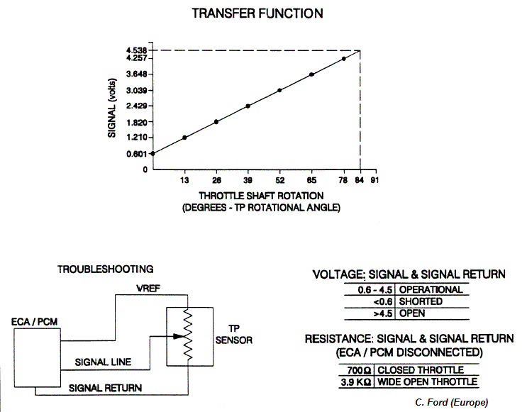

So. Nachdem ich festgestellt hatte, das in einigen Zündkerzenlöchern Motoröl steht, habe ich beide Ventildeckel demontiert.
Was für eine bescheidene Arbeit. Allerdings ist mir aufgefallen, das die Stifte des Drosselklappenpotis recht "verschmurgelt" aussehen.
Weiß jemand welche Werte der Poti an den drei Stiften haben muß. Und wie werden diese gemessen? Welcher davon ist Masse usw.
Ich schätze mal, das einmal geschlossen (Standgas) und offen (Vollgas) gemessen wird.
Oder wird der Poti in der Bewegung gemessen?
