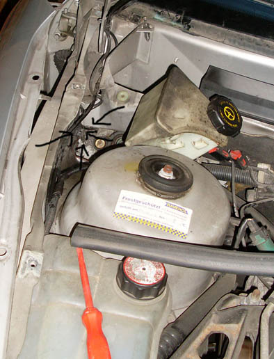

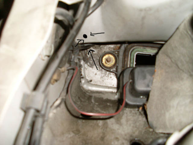

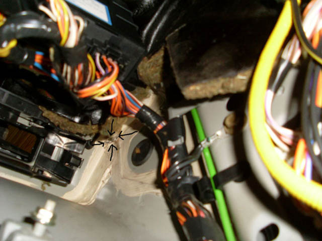

So, ich habe heute mal ein paar Fotos gemacht und festgestellt, dass ich den Kotflügel wohl doch nicht entfernen muss .. die Vermutungen mit dem Filterkasten gehen leider in die falsche Richtung.
Schaut euch mal die Fotos an:
Innen = hier habe ich gekennzeichnet, wo das Wasser rauskommt
Aussen1 und 2= Hier ist die Stelle vom Motorraum aus zu sehen.. links in der oberen Ecke neben dem Stecker vom Steuergerät .. nur komme ich da so nicht direkt dran .. wie soll ich das abdichten? reicht das von innen?
