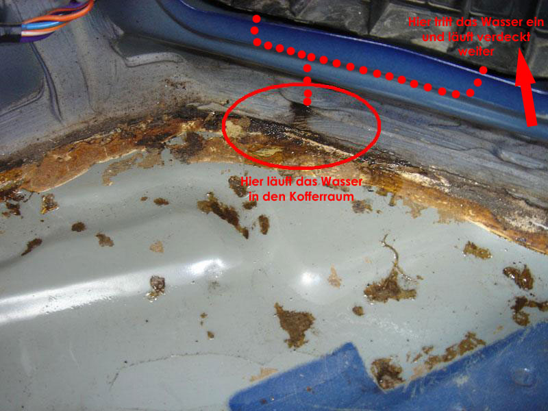

Hast du dir auch die Blechnase im Kofferraum unterhalb der Zwangsentlüftung/Membrane angeschaut? Auf dem Bild von Thomas (tttt) sieht man sehr gut, wo das Wasser bei den meisten reinkommt.
[attachment=7856]
Schuld ist hier der undicht gewordene Rand an der Außenseite der Membrane, hinter der Heckstoßfängerabdeckung.

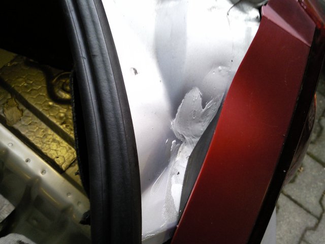

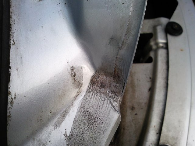

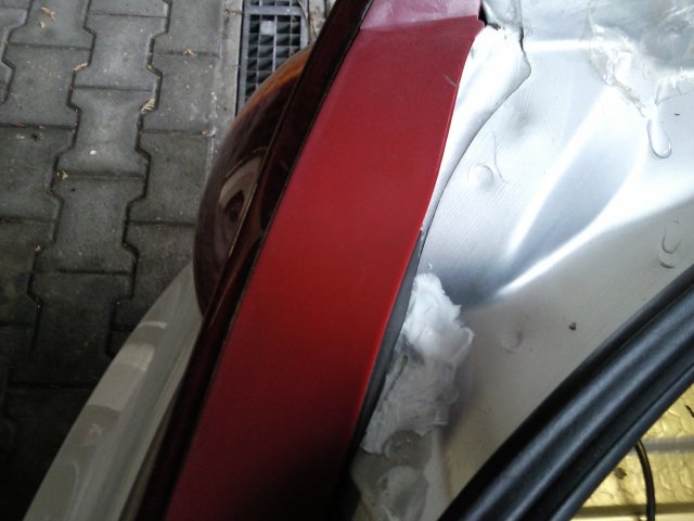

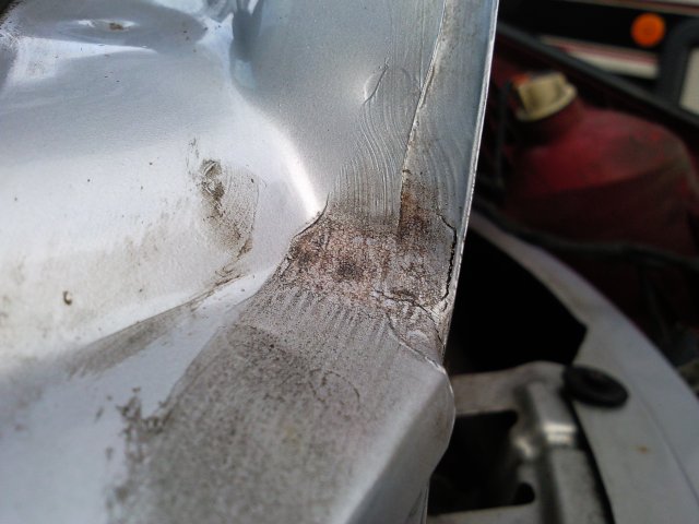

Hatte das Problem mit dem Wasser im Kofferraum auch,bei mir waren die ecken unterhalb von den Rücklichtern da wo der dreieckige Gummi ist porös (da ist das Blech mit so Dichtmittel zugeschmiert siehe Bilder )und genau da hat sich das
Wasser seinen weg gesucht und mir den Kofferraum gefüllt.Hab den Porösen Kitt komplett entfernt und mit Silikon wieder zugemacht nun ist mein Kofferraum wieder Trocken.

In 90 % der Fälle des Wassereinbruchs sind tatsächlich die Dichtungen der Zwangsentlüftungsmembranen schuld. Die Membranen kämen neu auf ca. 15 Euro / Stück (x 2).

der Mechaniker hat sich scheinbar in den Kofferraum gelegt als er durch die Waschanlage der Werkstatt gefahren ist.
Er hat mir die Stelle gezeigt an der das Wasser eingetreten ist - Wasserflecken oder Beschädigungen waren aber nicht sichtbar (der ganze Schlauch sieht eigentlich noch ganz gut aus - keine Risse, keine Knicke - nichts...).
Dann werde ich wohl mal die Heckklappendichtung entnehmen und versetzt wieder aufsetzen... vielleicht hilft es ja.
Zusätzlich probier ich die Geschichte mit den Membranen... werde mal die Verkleidung wegbauen und sehen ob ich sie finden kann...
