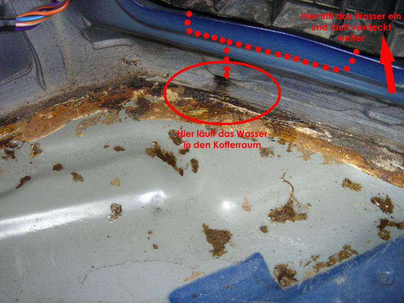

Also ich war auf den Spuren des Wassers damit mir meine Anlage nicht absäuft.
Gefunden habe ich das hier:
Ihr seht da wurde von Ford bereits alles mit Dichtungsmittel vollgeschmiert, nur diese Laschen die aus dem Alu gestanzt sind, wurden von unten garnicht richtig zugemacht mit dem Zeugs.....da läuft das wasser wenns regnet bei mir im Strömen durch! Checkt das mal bei euch, es fließt einfach so hindurch und auch auf beiden Seiten und exakt nur an diesen Öffnungen.
Problem ist, selbst wenn man die zu macht und im oberen Bereich mal nen Tuch reinsteckt falls es überläuft weil die nun zu sind, selbst dann läuft da soviel wasser durch dass nach einem 10min regenschauer das tuch so durchgezogen ist dass es auch hier fließend wieder durchläuft....
ich bin mir sicher, dass bei sehr sehr vielen hierher das wasser kommt, nur einfach alles dicht machen kann man kaum, denn da sitzt immerhin auch die frischluftzufuhr....:

Hallo Leute.
Auf der Heimfahrt von Borken hatte ich Gelegenheit, ein paar
interessante Bilder zu machen. Schaut sie euch an und guckt
bei euerm Cougie nach, was die Stellen "machen".
Es ist der gleiche "Wassereinbruch" den schon Sascha beschreib.
Unterhalb bzw. "in der Nähe" der Zwangsentlüftung, tritt was Wasser ein !
edit:
Auf den Bildern fehlen die Dämm/Bitumenmatten.
Bei euch kann es etwas anders aussehn !

hehe ich hab das geheimnis des nassen kofferraums geüftet...ich find da soltle von seiten fords was gemacht werden
Schraubi
21 Januar 2005
1.585
Criesbach
www.auto-heyd.de
Beim Umbau meiner Rückleuchten habe ich auf diese Stelle hingewiesen ! Ich hatte auch gekennzeichnet wo das Wasser entlang läuft. Aber nach dem Absturz vom Cougar-Forum waren die Bilder weg.
Du siehst also, ich war schneller, nur scheinte mir keiner glauben zu wollen.... :]
