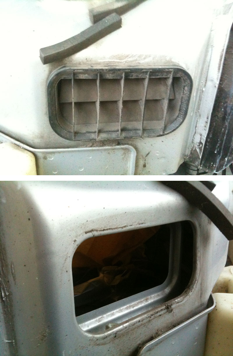

Also da ich heute bei demontiertem Heck nur eine Möglichkeit sehe wie Wasser von der Rückwand reingehen kann und die Lüftungsklappen nur ganz locker eingeclipst sind, werde ich die rundherum abdichten und einkleben. Die Dichtungen an dem Teil scheinen mir nicht ausreichend zu sein.
Sonst befinden sich am Heck keinerlei Löcher, obwohl es bei mir definitiv von da hinten irgendwo reinläuft.

Dass durch die Membrane Wasser kommt ist ja auch verdammt unwahrscheinlich, aber das Wasser läuft direkt auf die Dichtung drum herum und wenn die nicht dicht ist, dann ist das genau die Stelle wo die Blechnasen auf der anderen Seite sind, wo alles reinkommt.

Hab grad mal 2 neue Membranen bestellt, 14€ pro Stück, kA ob das nötig war, aber wenn man schonmal dran ist...
edit: hab jetzt erst verstanden was du mit Schaumstoffstreifen meintest :)
Ja ich vermute auch äusserst stark, dass die das Wasser ablenken sollen.. schon lächerlich ;)

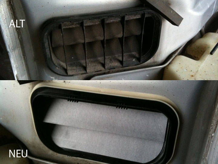

Ich behaupte zu 90% kommt das Wasser bei allen Geschädigten durch die Membranen, denn scheinbar hat Ford das selbst gemerkt, dass die garnicht fest sitzen.
Ich habe ja nun für 14€ pro Stück neue Membranen geholt. Sikaflex konnte ich mir sparen, die neuen Gummis saugen sich so fest, dass da garantiert nichts mehr durchkommt.

Ich denke das wirds sein. Genau da sitzen diese Metalllaschen hinter und die Schaumstoffdinger die das wasser ableiten sollen sind auch ein Indiz dafür. Die neuen Membranen, die seeeehr viel besser sitzen haben dann wohl mal das Problem gelöst. Ich habs noch nicht getestet, aber ich denke das wars.
