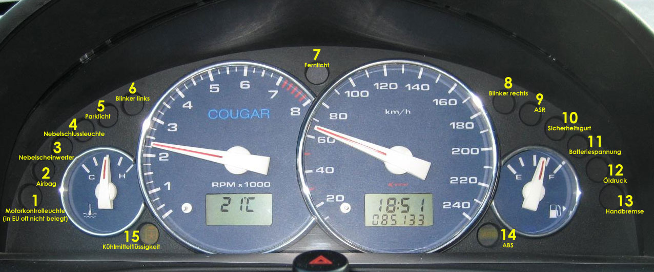

kann mir jemand die Seite aus der Betriebsanleitung mit den Warnleuchten und deren Bedeutung schicken? Habe leider keine.

Ja das habe ich schon gesehen suche aber die im Tacho. Das Symbol ist unten links, habe es vorher noch nie gesehen.
Dann schau mal hier
[attachment=10488]
Wenn die Motorkontrolleuchte bei dir belegt ist und die an ist, solltest du schleunigst eine Werkstatt aufsuchen.

Super Danke. Das Symbol steht für das Kühlmittel, dann werde ich das morgen mal überprüfen. Mir fällt gerade ein ist damit Kühlmittel also Wasser für den Kühler gemeint oder für die Klimaanlage?
58
Damit is das Wasser für den Kühler gemeint.
Vielleicht solltest du ab und an mal unter die Haube schaun und die Flüssigkeitsstände prüfen.
Schau dir gleich die restlichen Behälter an - Servoöl, Bremsflüssigkeit, Wischwasser und ganz wichtig - den Ölstand.

Das Lämpchen geht ganz Plötzlich an und wenn man den Motor aus und wieder anmacht, ist die Lampe aus. Ich hab noch nen bisschen Wasser nachgefüllt sicher ist sicher. Werd das ganze im Auge behalten.
