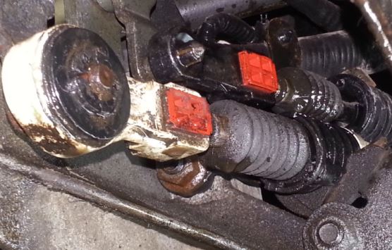

Hallo
ich musste das Klemmstück an dem Getriebe zum Schaltseil ersetzen. Soweit so gut. Hatte mir ein neues besorgt mit ner Feder als Spannung in einem Orangem Halter. Dass der alte anders aussah (festes oranges Teil was sich um das Gewinde der Stange legt, ein Gewinde im Plastik was auf einer Seite auf was.
Das alte hatte gut gehalten (bis auf das Gummi). Beim Neuen habe ich das Problem das die Feder das Kunststoffteil nicht an der Gewindestange hält beim Schalten. Fällt mir schwer das die Federwirkung das halten soll. Aber soll ja irgendwie funktionieren, nur wie. Bei Nachfrage beim netten Händler wusste der erste nicht wo das Problem liegt und ich könne den Wagen ja vorbei bringen. Der 2. händler meinte das die IMMER die ganzen Schaltgestänge mit auswechseln. (240,- das Set ohne Klemmstück + Arbeit)
Preis dafür konnte er mir nicht sagen, denke das bekomm ich aber noch hin, innen zerlegen und von unten unter dem Hitzeblech ran.
Aber . . . muss das sein, dass das ganze Schaltgestänge ausgewechselt werden muss oder liegt hier der Fehler woanders, zumal das andere alte Klemmstück anders (ohne Fordnummer !)ausschaut und anders klemmt.
(Diesen Wechsel des Gestänges bei defektem Klemmstück hatte ich noch nicht hier gelesen)
ALT (kein Originalbild, ist von nem anderen Cougar )
NEU

Der Cougar hat gar kein Schaltgestänge sondern Schaltzüge (Seile). Und die gehören beim Wechsel der Klemmhülsen auch wieder richtig eingestellt. Sonst wird das nichts.
Wenn die Seile nicht gerissen sind, muss da auch nichts erneuert werden. Klemmhülsen neu, Schaltzüge einstellen und die Schaltung sollte wieder ohne murren und häkeln funktionieren.
