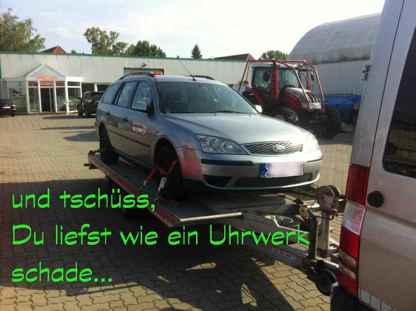

Bei mir klackert auch etwas im Motor. - Schaut und hört es euch an.
Download - Hightail
Mondeo Turnier, MKIII, Bj. 2006, BWY/HJBE1, Diesel 85 kW, Part.-filter, 125 T-km
Habe Flattern wegen der Kosten. Hat jemand Trost oder Infos? - Update (Mo) - Werkstatt hat keine Ahnung woran es liegen könnte und leiht sich irgendeine Kamera aus...

Hallo Speedie58,
Ich würde Wetten, daß das ein Diesel ist, welcher zuviel Kurzstrecke gehabt hat. Das klingt für mich, als wäre ein Injektor verkokt oder defekt. Dann sollte das Geräusch aber weg sein, sobald das Auto warm ist (ca.20km).
Eine Injektorreinigung wird vermutlich Abhilfe schaffen. Um das selber mal zu prüfen, kannste LiquiMoly Diesel-Systemreiniger oder so was mal versuchen. Gibts im Baumarkt. Einfach mal mit in den Tank geben, dann 200-300km mit höheren Drehzahlen über die BAB fahren. Da gibts aber ein Restrisiko: wenn der Injektor schon fast ganz dicht ist, dann kann es passieren, daß ein Kolben platzt, da der Diesel nur durch 1 Löchlein (anstatt 7 löchlein) immer auf die gleiche Stelle gespritzt wird. Ich würde an deiner Stelle mal eine Rücklaufmengen-Messung machen (oder machen lassen) und dann die Sache mit dem Systemreiniger versuchen. Wenns besser wird, dann mal eine Injektorreinigung durchführen lassen.

Kurzstrecke... eigentlich nicht. 20 km waren Minimum. Und regelmäßige, wöchentliche Autobahntouren mit "Speed" waren normal.
