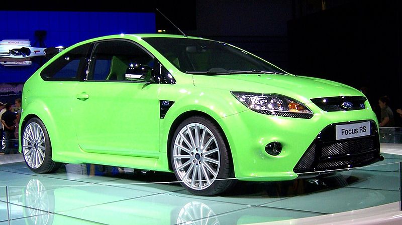

Original von cpt_cougar
aber für 25K€ kauf ich mir dann doch lieber ein auto wo der turbo schon drinne ist ^^ :) :wow
Jup, leg noch ein paar Scheinchen drauf und Du hast den da:
Quelle
Der grosse Nachteil am Focus RS: er ist kein Cougar
