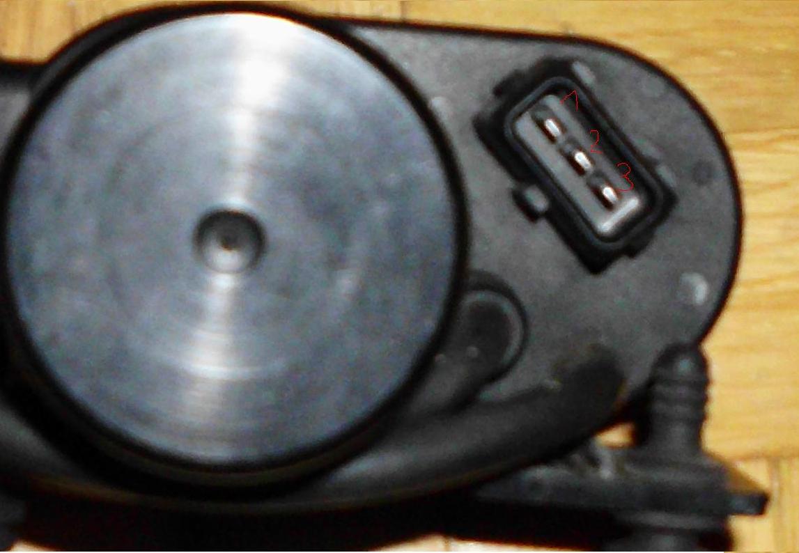

hier die Unterdruckpumpe ausgebaut.
Kann mir einer bitte vielleicht sagen an welche Pins ich die 12V anlegen muss?
Siehe Bild! Ich habe da auf dem Bild Nummer eingefügt( 1-3)
Hat sich erledigt....Auf klemme 1 und 2 muss man 12V anglegen. Die Pumpe läuft und saugt. Membran ist auch in Ordnung, Relais klickt,Sicherung iO.
Aber warum geht meine GRA manchmal und machmal nicht??????
Steuergerät denke ich mal ist in Ordnung,ich werde es mal im Frühjahr nochmal testen, wenn ich mit meinen Scorpio wieder fahren darf.
Bis dahin lass ich mich mal überraschen :)
