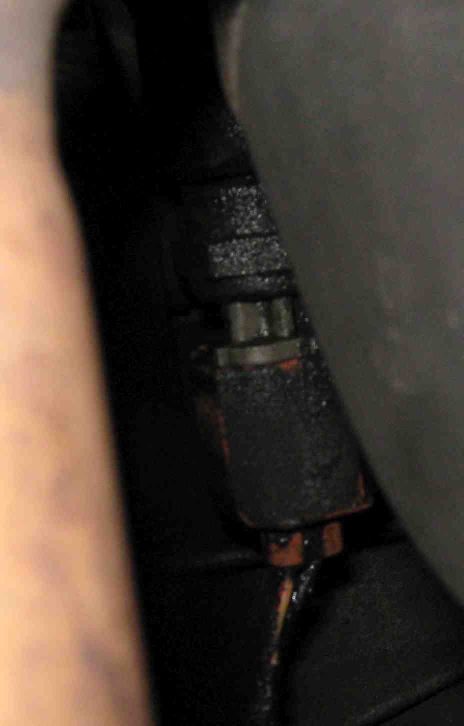

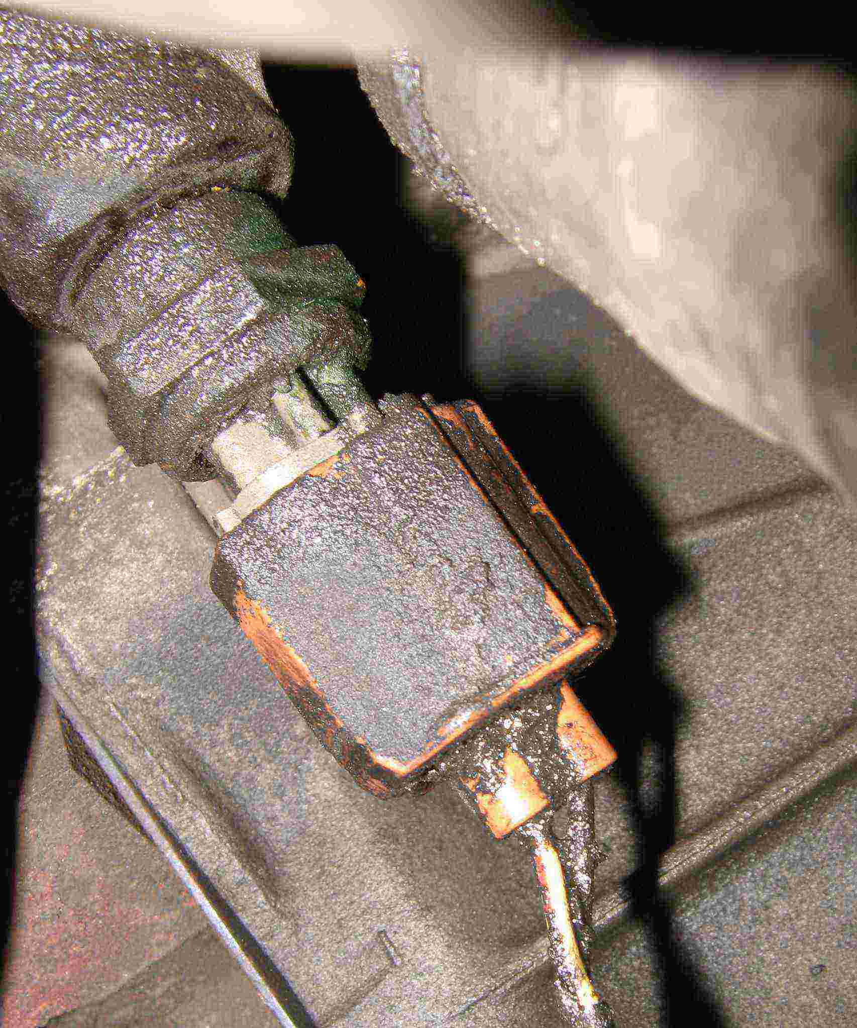

ich hätte gerne mal ein bild von besagtem sensor , denn das wäre mir vollkommen neu
daß da ein anderer sensor verbaut sein soll , vorallem nicht bei einem 97er .

Hoffe es ist zu erkennen.

ok ,
an deinem auto stimmt was nicht ;)
baudatum ist 17.12.1997
und der garantiebeginn ist der 02.01.1999
welches datum steht den bei der erstzulassung ?
der temperatursensor ist normalerweise erst ab 08/98 verbaut
