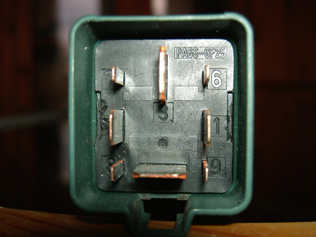

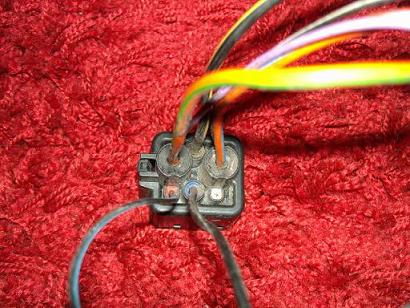

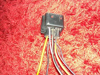

Hallo zurück,
danke für Deine Antwort,aber bei mir sind andere Kabelfarben dran. An den Steckern am
Relais sind nur die Zahlen 1,2,3,5,6,7,8,9.........4 große und 4 kleine Steckerpins????
Am besten ich mach mal Fotos von dem Teil.

So,
hier nun mal die pics

Schade,
trotzdem auf jedenfall vielen Dank für Deine Mühe,
vielleicht weiß ja noch jemand anderer wie die Belegung ist.............

Dicke Kabel sind Laststromkabel, dünne sind Steuerstromkabel. Über Plus oder Masse sagt das nichts aus, es kann auch Masse geschaltet werden. Das Lüfterrelais ist eine ganze Baugruppe, sie besteht aus 3 einzelnen Relais und einigen Dioden. Die genaue Funktionsweise kann man nur mit einem detaillierten Schaltplan erkennen. Hier die Steckerbelegung:
Pin 1 - schwarz - Ausgang Masse
Pin 2 - schwarz/gelb - Eingang Laststromrücklauf vom 1. Lütermotor
Pin 3 - orange/blau - Eingang Dauerstrom, von Sicherung 44
Pin 4 - fehlt
Pin 5 - orange/grün - Ausgang Laststrom zum 2. Lüfter
Pin 6 - nicht benutzt
Pin 7 - schwarz/weiß - Steuerleitung 1. Lüfter, zum Motorsteuergerät
Pin 8 - violett - Eingang Zündungsstrom, von Sicherung 37
Pin 9 - schwarz/blau - Steuerleitung 2. Lüfter, zum Motorsteuergerät
Grüße

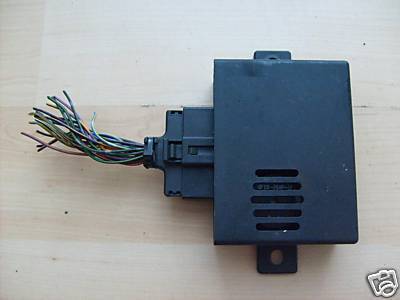

Grüß Euch,
besten Dank für die schnelle Hilfe,
nur noch eine Frage:
Was ist das für ein Steuergerät?Ist da vielleicht der Gong integriert?
Andy

sieht aus wie das CTM (central timer modul )
und dürfte somit auch den gong beinhalten

Na toll,
und wie ist hier die Beschaltung?Will den Gong in
meinen Transit mk2 implantieren.
Leider ist Elektrik nicht ganz so mein Fall.
Und Pläne dafür hab ich leider nicht.
4.986
wofür willst du den denn nutzen ?
habe zwar schaltpläne da aber da ist keiner vom CTM drin nur die pinbelegung vom stecker
und die einzelnen system pläne
und da der scorpio eh so eine wildwest verkabelung drin hat ist es ziemlich schwierig da das richtige raus zu finden.
