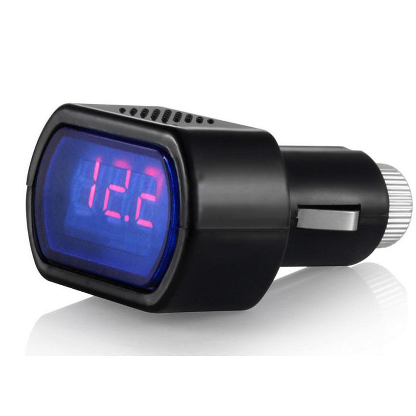

Ein Voltmeter für den Zigarrenanzünder ist hilfreich.
