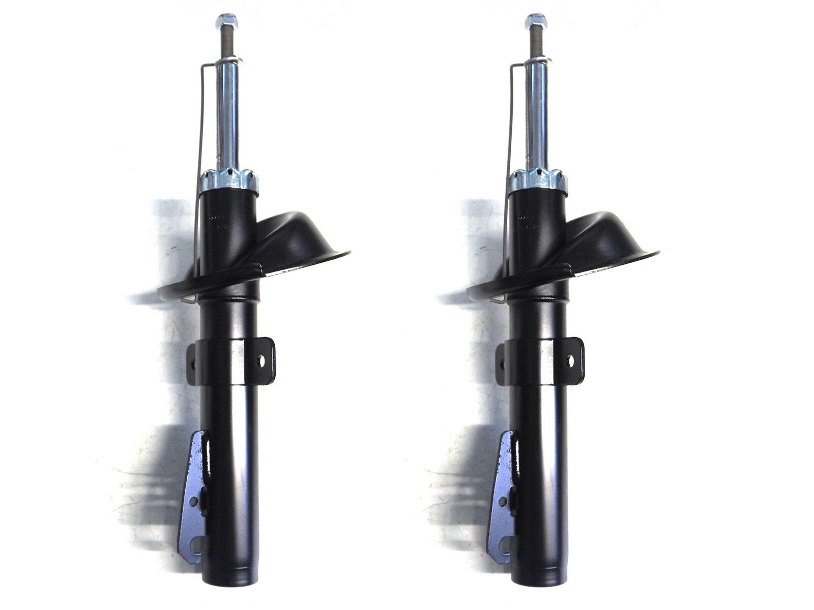

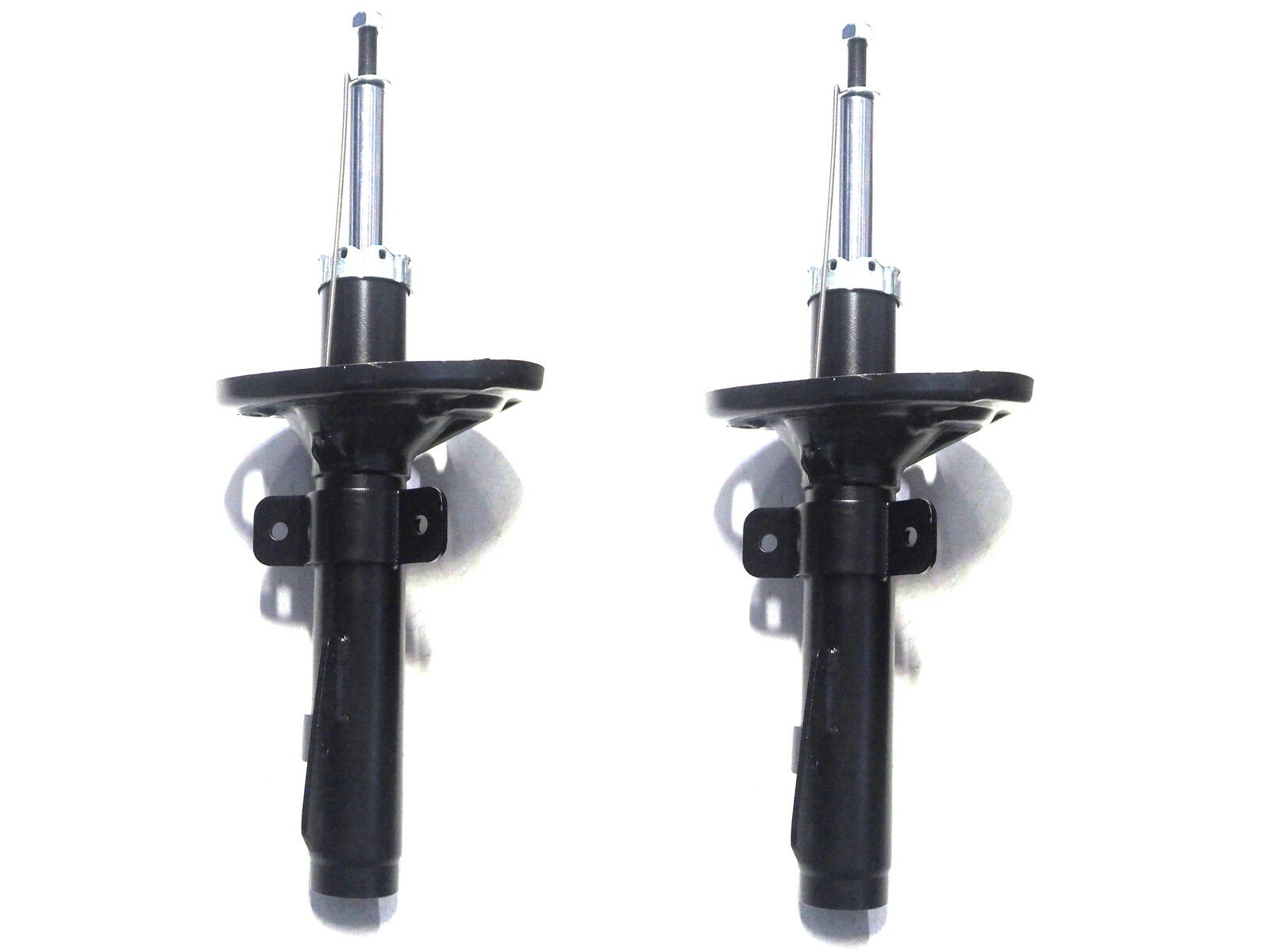

Hab hier neue MK1 Limo Sportstoßdämpfer liegen.
Frage : Passen die so einfach in Mk2 Limo , bei gleicher Motorvarianten etc?
5.002
past nicht

5.002
aber jetzt .
wenn dann muß das gesammt federbein gewechselt werden ,
aber ob das dann ins schwenklager past ?
und die schwenklager sind zwischen mk1 und 2 auch unterschiedlich .
vermutlich stimmt dann die gesamte achsgeometrie nicht mehr .

Ui das ist zu lange her...Ob das Domlager abders ist hab ich vergessen.Die Feder ist anders also auch der Stoßdämpfer.
Mal bei kfzteile24 oder so Nummern vergleichen.
5.002
die steigungen der federwindungen sind beim mk1 viel flacher
daher passen die stoßdämpfer nicht im mk2
die domlager sind gleich , aber der obere federsitzring ist anders .
auch der untere am Stoßdämpfer selbst. Der MK2 hat zylindrische Federn der MK1 konische. Wenn man tauschen will dann komplette Federbeine. ob sich das preislich noch rechnet (neue MK1 Federn und Federteller vom Schrott o.ä.) muss jeder selbst wissen.
5.002
die unteren federaufnahmen sind ja fest am dämpfer , deshalb past es ja nicht .
HAL-J586
18 September 2007
1.295
61
Bernburg
