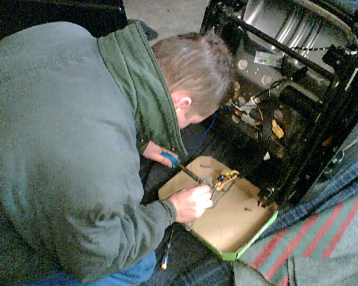

Hi,
meistens sind nicht die Heizmatten defekt, sondern ein Kabelbruch liegt vor. Sehr oft an der Stelle, wo das Kabel in den Sitz reingeht. Kommt man schlecht ran. Evtl siehst du mehr, wenn du den Sitz ausbaust. Wegen Airbag usw muß ich wohl nichts sagen. Du kannst dann entweder das Kabel wieder reparieren, oder neue orig Matten kaufen oder Nachrüstteile nehmen. Auseinandernehmen mußt du den Sitz vermutl so oder so.
Ich habe bei meinem damals die Ledersessel rausgenommen und ST-Recaros reingebaut. Dabei Heizmatten von Waeco rein und die orig Kabel wieder angeschlossen. Lediglich unterm Sitz mußt du eine Brücke zw 2 Steckern machen, siehst du dann, wenn du den Sitz von unten anschaust

S
Sebastian
Blue-Cougar schrieb:
Die habe ich gestern eingebaut, da die originale defekt war.
Zeitaufwand: ca. 1 Std.
Werkzeug: Multimeter, 1/4"-Ratsche, 10er Nuß für den Sitz, 50er Torx für Gurtbefestigung und Sitzzerlegung, Schweizer Taschenmesser (probiere immer aus, was damit so möglich ist :D) für den Rest
Material: Lüsterklemmen (Lötkolben ist defekt), Sitzheizungsset
Für eine genaue Beschreibung einfach Bescheid sagen ;)
Viele Grüße
Sebastian

ich habe nur die reinen Matten genommen und Stufe 2(soll ja warm werden :) ) Die orig Matten sind in Reihe, die Waeco glaube parallel. Jedenfalls mußte ich da eine klein Änderung vornehmen.
