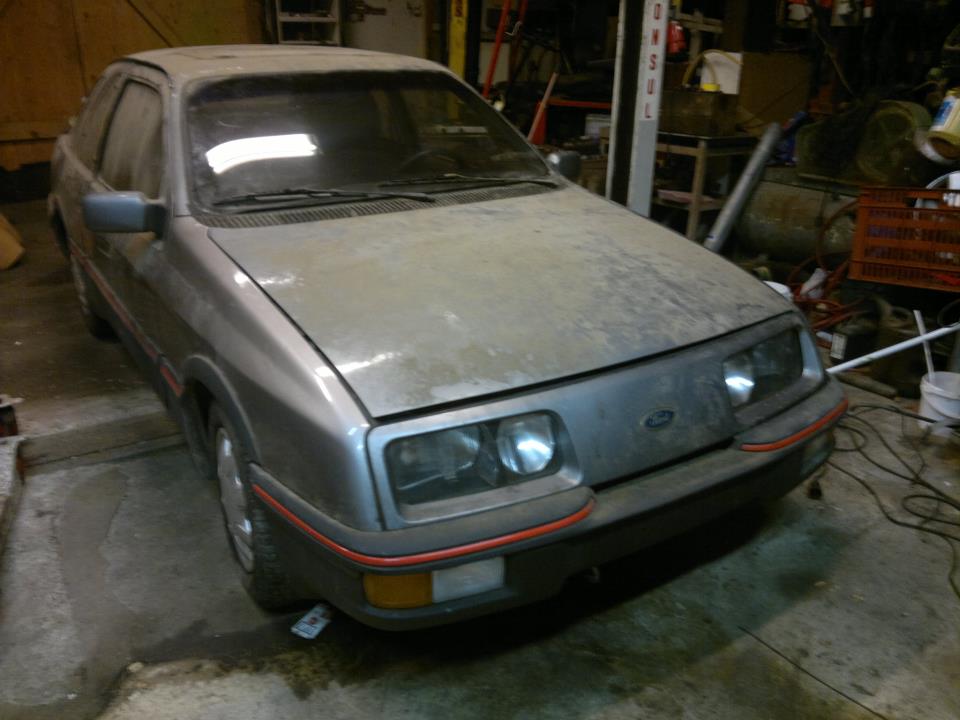

Ich habe jetzt meinen sierra ausgegraben. nächstes jahr im Mai ist er ja als Oldtimer alt genug. Leider hatte es in Vergangenheit mehrere Einbrüche in meiner Schrauberhalle gegeben, auch der xr4i wurde nicht verschont. DIverse Relais, Schalter, Lampen, sogar Teile der Innenausstattung sind verschwunden. Erstmal egal, die Maschine läuft fast rund, Getriebe tuts auch und Rost ist ein Fremtwort. Dafür sind wohl alle möglichen Simmerringe durch. ALso Ärmel hoch und los, es darf nun aber auch mal etwas wärmer werden.

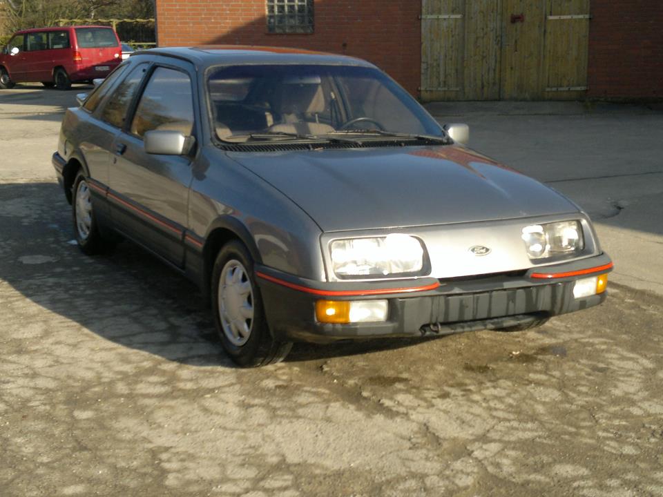

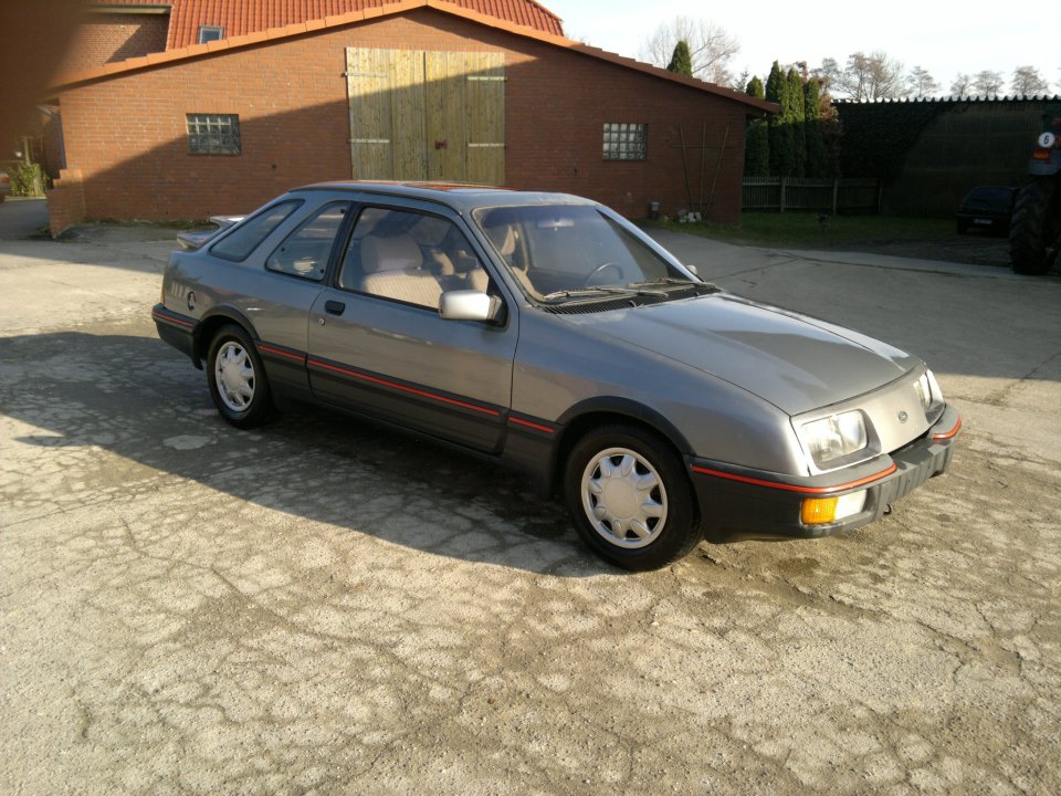

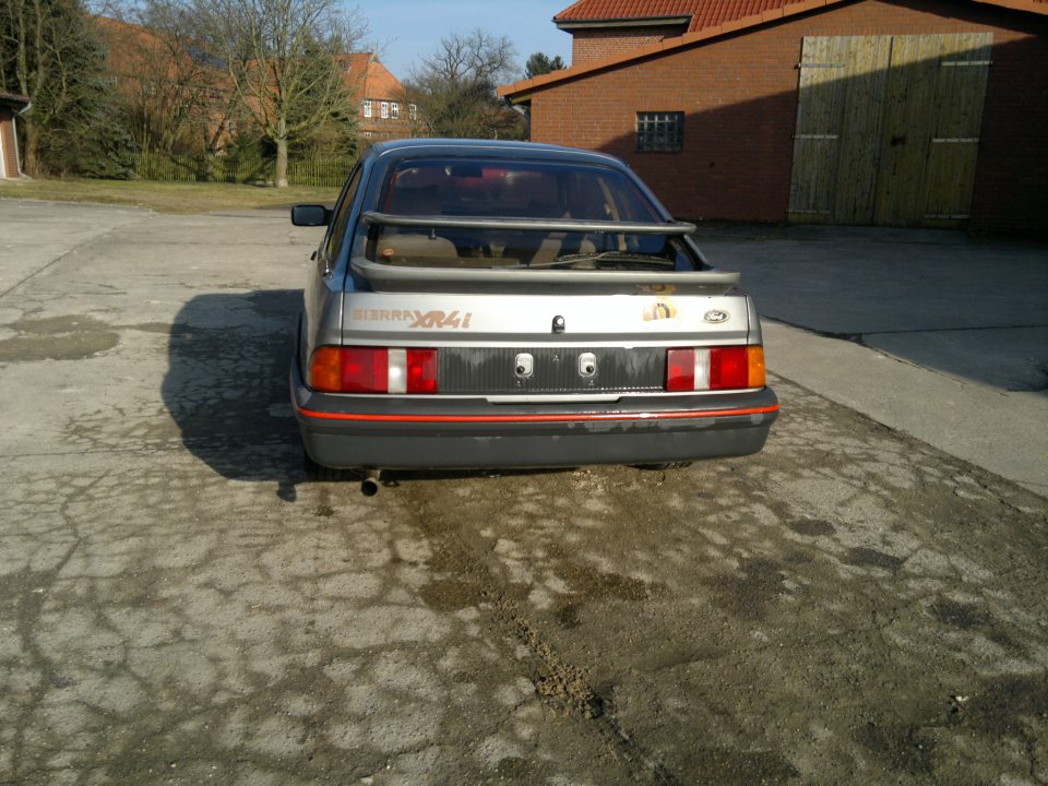

Vorgestern habe ich noch die letzten Sonnenstrahlen ausgenutzt und den kleinen mal gewaschen-
Sieht doch gleich ganz anders aus
