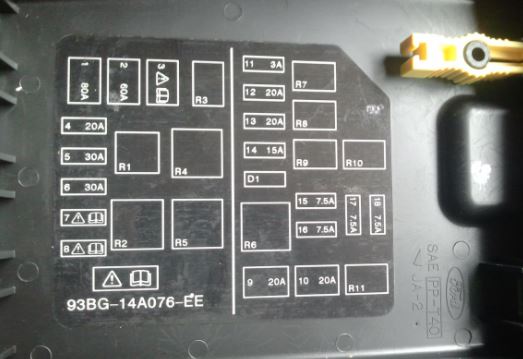

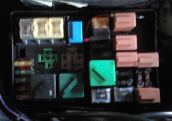

Hat jemand dir richtige Belegung des Sicherungskastens im Motorraum? Meine Belegung stimmt nicht mit der BDA überein, auch bei den Relais.
V6 BJ 01/1999
Deckel und Kasten stimmen überein, aber nicht die Belegung in der BDA.
Leider habe ich in der Datenbank cougar nichts gefunden.
(Was machen die Amis da blos?)

Die Belegung aus dem hiesigen Beitrag No. 6 stimmt auch nicht mit deiner überein?
Ist das genannte Bj. das tatsächliche Baudatum oder die EZ?

Ja, das stimmt. EZ ist 9/2001
Bj ist 1999, 04.01.1999 vom Band gelaufen.
Das sind 16 Monate Differenz. Da tut sich was in der Fahrzeugentwicklung. Beim Cougar war da meines Wissens nach sogar ein Facelift dabei --> kann es sein, dass Du eine BA vom nFL, aber ein vFL-Modell hast?
Ich habe auch ein Handbuch, worin der Sicherungskasten nicht mit der Realität übereinstimmt - neben anderen Dingen noch. Das kommt daher, dass u.a. Mitte 1999 einiges an der Elektrik geändert wurde. Lange Standzeiten (bis zu 3 Jahren) vor dem Abverkauf der Neu-Cougars waren auch nicht ungewöhnlich. Mein Eigener hat auch 2,5 Jahre auf Halde gestanden, bis ich ihn denn aus seinem Dornröschenschlaf erweckt habe. Allerdings wurden dann bei Auslieferung meist die bei Auslieferung gültigen Handbücher ausgegeben und nicht die eigentlich zum erheblich älteren Cougar passenden Handbücher.
Das geht vielen so, deren Cougar vor MItte 1999 gebaut wurden.

Das würde es erklären. Habe mal im Handbuch nachgeschaut, dort steht vorne auf Seite 1 Bestellcode 07/1999
Hat denn jemand das davor, wo die passenden Relais und Sicherungen drin stehen?
Kurzes Foto hierzu wäre gut. :applaus
Nichts. Denn dieser Teil stammt vom europäischen Mondeo. Der hat - gleichzeitig mit dem Cougar - im Baumonat 09/1999 eine Überarbeitung der Motorraum-Verkabelung erfahren, wobei auch der Sicherungskasten ein anderes Layout bekam. Hier die Belegung des alten Kastens:
1 - 80A - Hauptsicherung für Innenraum
2 - 60A - Motorlüfter
3 - 60A - ABS, Heizgebläse
4 - 20A - Zündspule, Tagfahrlicht
5 - 30A - Windschutzscheibenheizung links
6 - 30A - Windschutzscheibenheizung rechts
7 - 10A - Generator Anreizung
8 - 20A - Sitzheizung, Nebelscheinwerfer
9 - 20A - Motorsteuerung
10 - 20A - Zündschalter, Stand-/Parkleuchten
11 - 3A - Motorsteuerung Memory
12 - 20A - Hupe, Warnblinker
13 - 20A - Lamdasondenheizung
14 - 15A - Kraftstoffpumpe
15 - 7,5A - Abblendlicht rechts
16 - 7,5A - Abblendlicht links
17 - 7,5A - Fernlicht rechts
18 - 7,5A - Fernlicht links
Sicherungen innen: keine Änderung zu Beitrag 6
