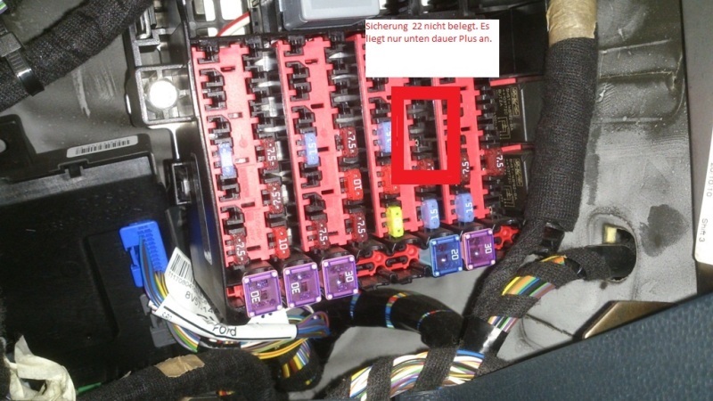

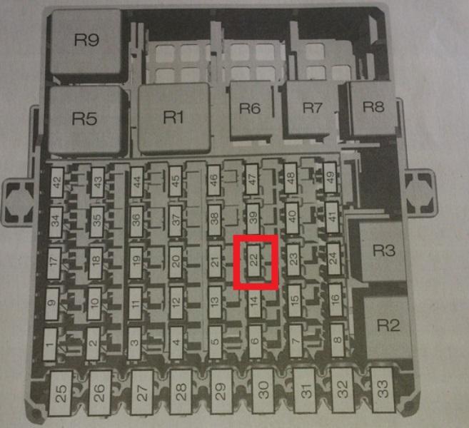

Hallo, bei meinem Fiesta ja8 funktioniert der Zigarettenanzünder nicht mehr. Ich wollte nach der Sicherung schauen aber diese ist nicht belegt. Gibt es noch eine andere Sicherung außer die hinterm Handschuhfach für den Zigarettenanzünder?
Danke

ich würde mal die sicherung 30 austauschen , wenn bei der 22 ein pin fehlt .

Ich habe das selbe Problem und zum Glück Euer Forum gefunden :)
bei mir fehlt auch die Sicherung "22" ist auch nur ein Pin drin mit 12V und der obere fehlt!
Die Sicherung 30 war ein Volltreffer, laut Beschreibung gibt es diese bei mir gar nicht :)
es ist auch eine 20A Sicherung. Diese ist bei mir defekt.Ich denke, die ist dann wohl für den Zigarettenanzünder.
