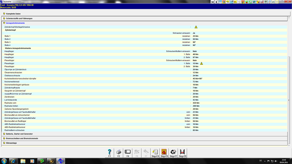

Hier hast du mal ein paar Anzugsdrehmomente. Die bei den gleben Dreiecken sind noch Anmerkungen bei meinem Prodramm hinterlegt, die ich auf Anfrage auch reinstellen kann. Ich hoffe man kann es erkennen, falls nicht poste ich es irgendwie anders.
