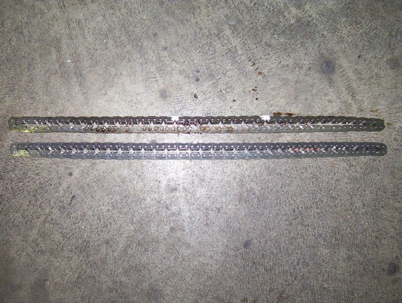

kommt zwar bei den SCI häufig vor das sich die kette längt mit der zeit , aber ist es auch sicher die steuerkette ?

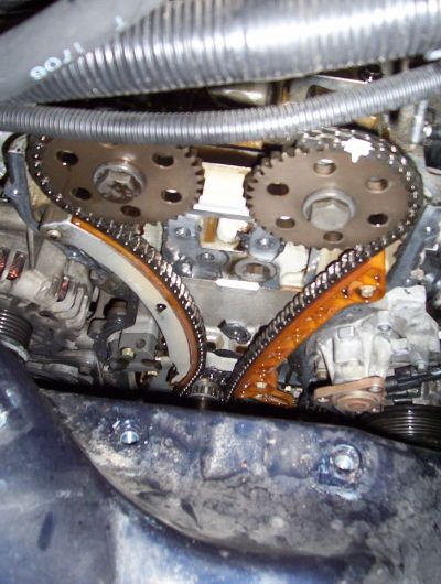

genau, also bei mir war es auch nicht die Kette.
Sieht man ja auch auf dem 2. Bild. Beide gleichlang.
