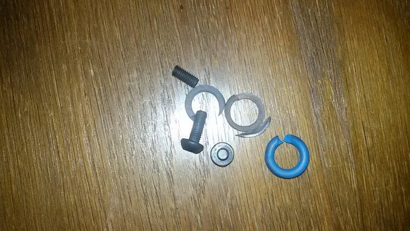

ich habe ein großes Problem. Fahre seit einem halben Jahr einen 1.8sci.Letzten Freitag blieb die Kiste im Hof mit Benzinverlust stehen.

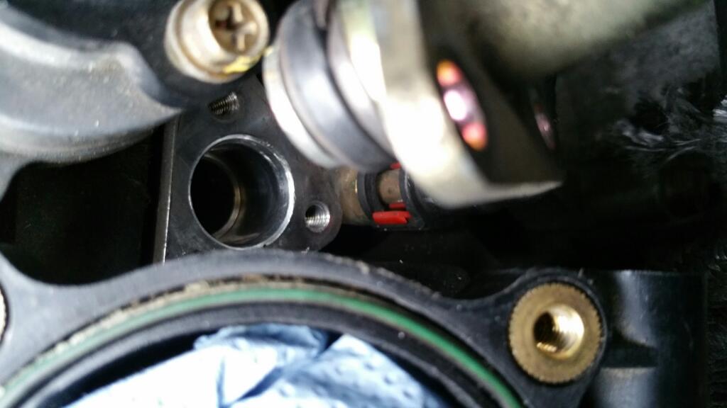

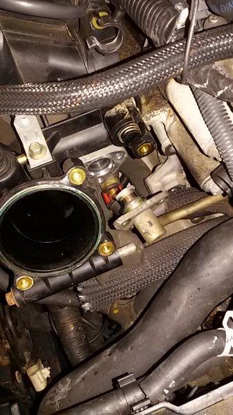

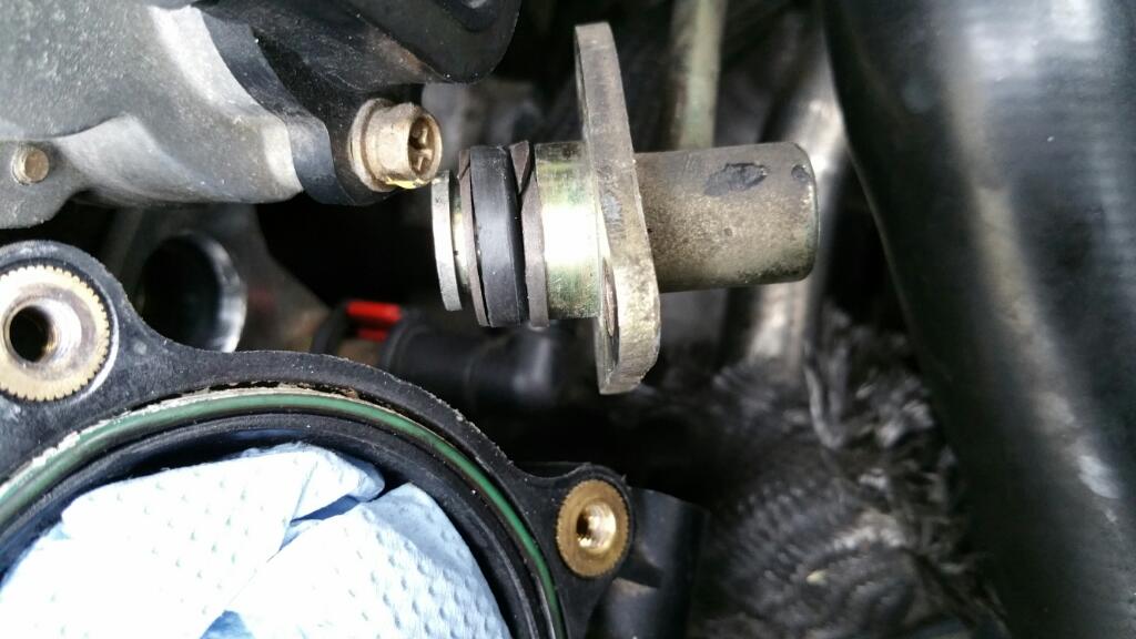

Bin Samstag zum Händler und es stellte sich raus das es die Dichtung nicht einzeln gibt.Die benötigte Leitung von der Pumpe zum Verteilerrohr ist nicht Lieferbar.Termin unbekannt.Preis 96 Euro.Montiert waren zwei Kuststoffscheiben und ein Oring aus NBR vermutlich.Habe jetzt einen passenden Oring gefunden aber die Frage welche sich stellt ist wie soll die Konstruktion abdichten.War davon ausgegangen das der erste Ring gegen den Oring drückt und sich der daurch spreizt und den Stutzen im Verteilerrohr abdichtet.Die Bohrung im Verteilerrohr ist aber zu tief.Der Kustoffring kann nicht gegen den Oring drücken da der Zapfen der Leitung zu kurz ist.
Meine Frage ist wer hat diese Verbindung schon mal gelöst und hat ein Photo oder weiß ob mir ein Teil fehlt.Die Leitung wird Mittels eines Dreieckigen Flansches mit dem Verteilerrohr verschraubt.Es aber nur noch eine Schraube vorhanden.Die zweite war abgerissen und die dritte fehlte.
Der Oring welcher verbaut war ist blau.War aber gerissen und verdrückt.Da hat wohl schoner einer gepfuscht.
