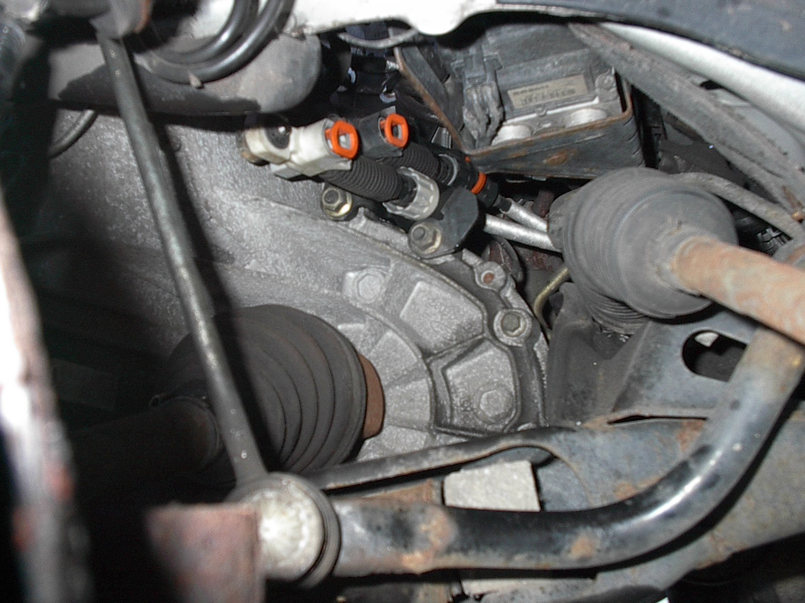

Also original sollte es so wie auf meinem Bild aussehen. Das war vor dem Ausbau.
Beim einbauen hab ich dann gemerkt, dass man die Seile sehr sauber in die Führungen einlegen muß, sonst passt das alles nicht.
War bei meinem silbernem ein schönes gefummel.

Danke Armin.
Ich denke halt, dass man es nur nicht wirklich falsch machen kann. Wenn die ganz in den Metall-Haltern eingeklemmt sind, sind sie ja drin oder?
Ich hab mir jetzt mal neue/gebrauchte Schaltseile bestellt. Mal sehen ob es was bringt.
