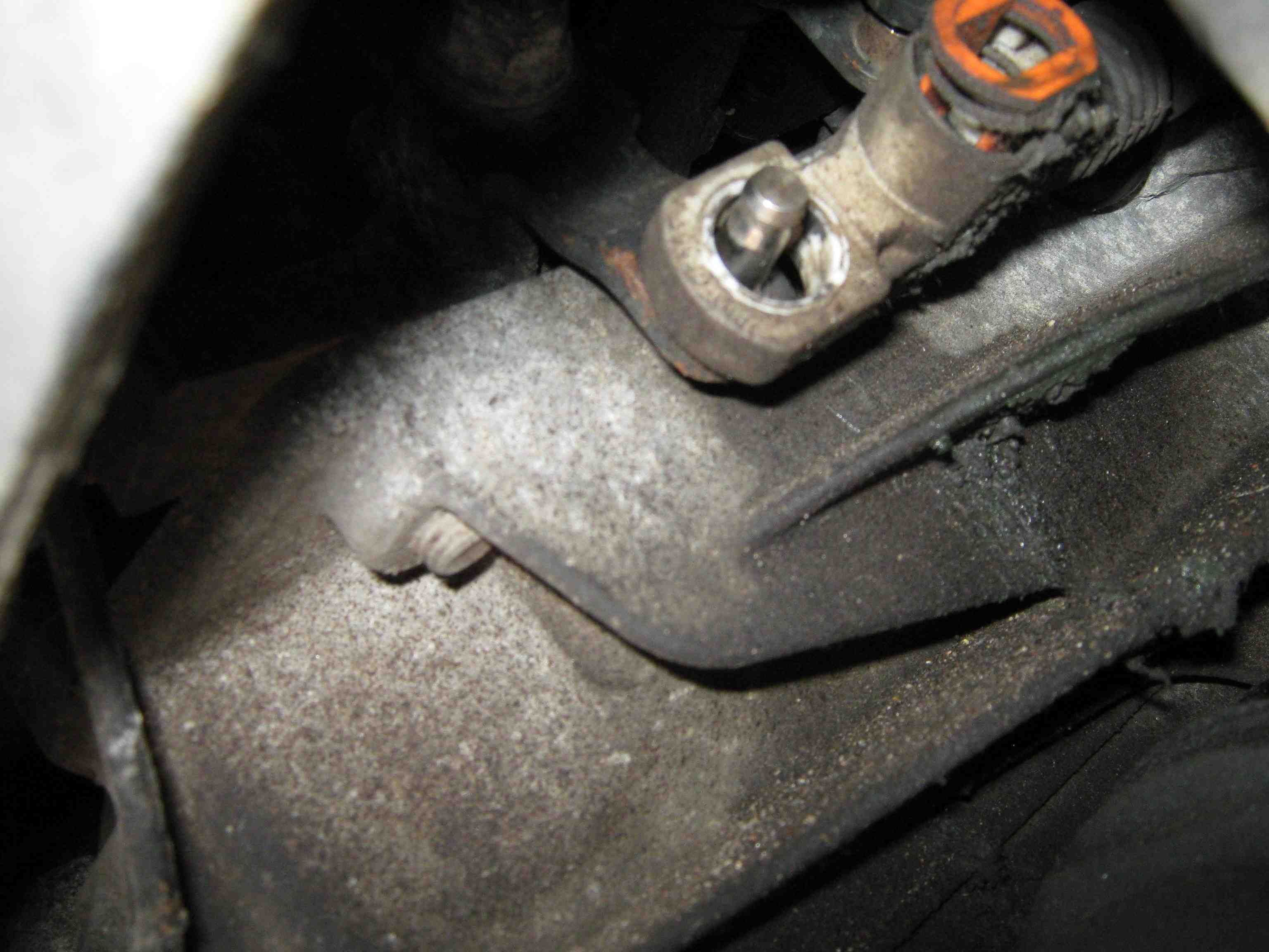

Jetzt die Rückmeldung.
Hatte, mittels einer Hülse aus Kunststoff,das ganze repariert.
Jetzt hält allerdings die Klemmung das Schaltseil nicht mehr.Neuteil ist bestellt.
Frage zur Einstellung der Seilzüge. Kommt man ohne das Spezialwerkzeug klar??Genügt es wenn ein Helfer den Schalthebel festhält??Soll ja in Neutral,Höhe 3/4 Gang stehen und Getriebe im Leerlauf.
