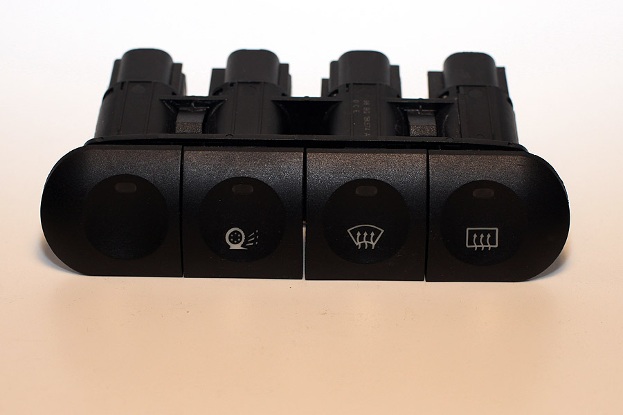

Schalterleiste V6 mit ASR und Heckscheibenheizung (einfach ausbauen ;-) ): 1115767

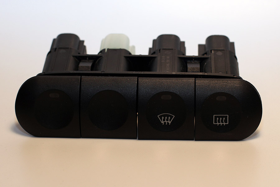

Schalterleiste R4 mit Beheizbarer WSS und Heckscheibenheizung (noch beim FF verfügbar!): 1115765

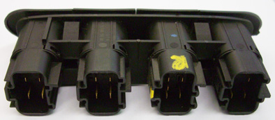

1. Man nehme die Schalterleiste mit ASR und HSH und baue den ASR Knopf aus:
2. Man nehme die Schalterleiste mit WSS-Heizung und HSH und baue den Blindstopfen aus:

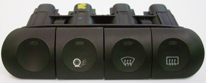

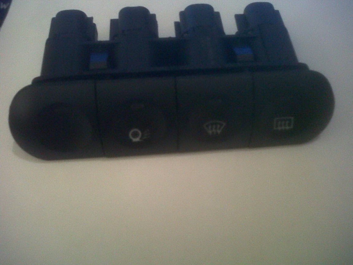

3. Man nehme nun den ASR - Knopf und baue ihn in die WSS-Heizung + HSH Schalterleiste ein:
eh Voila
