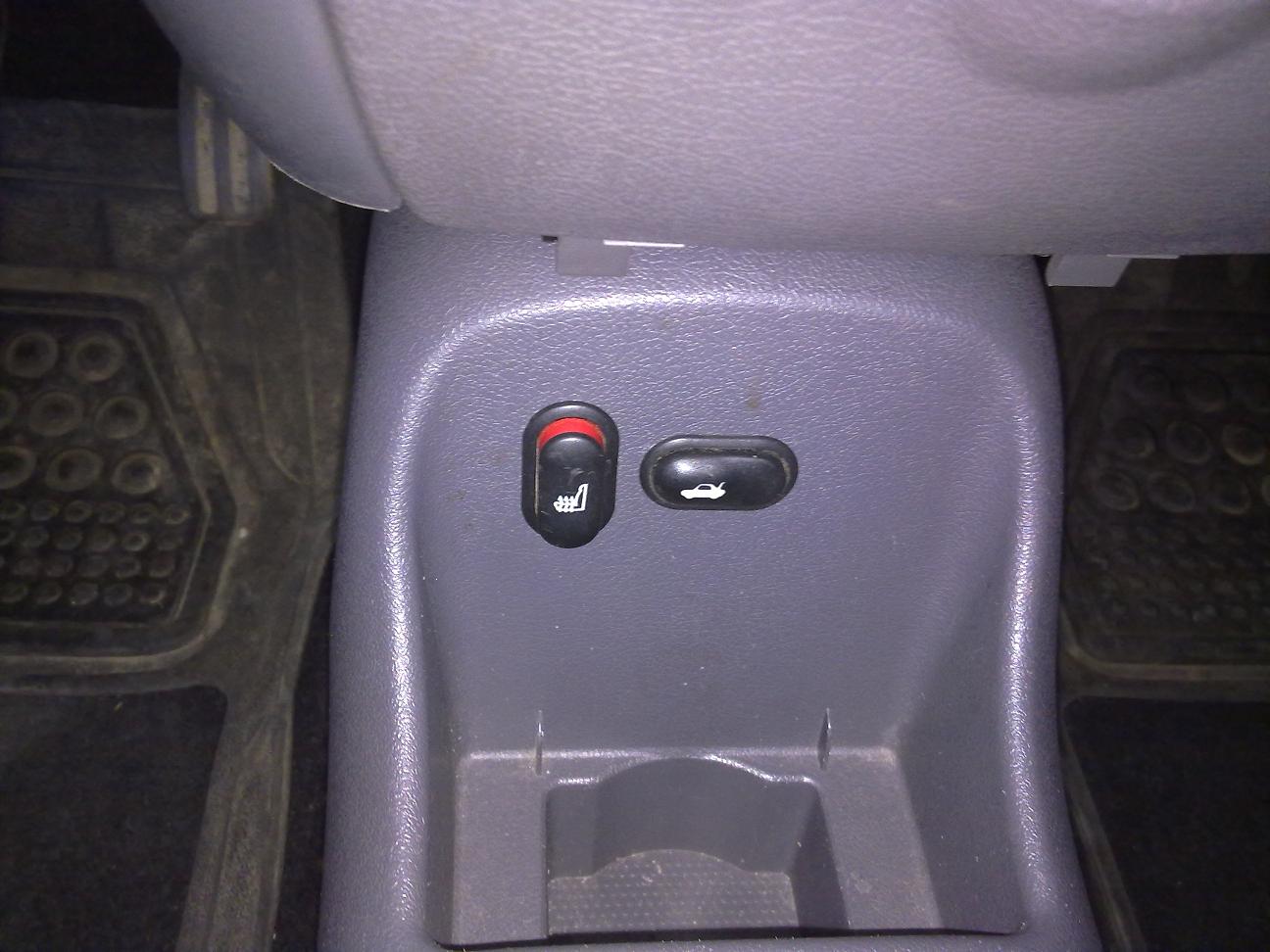

kleines Update.
Schalter ist drin und fuktioniert wunderbar.Dank den Plänen von rst.
Und da nunmal alles auseinander war,hat der FoFi jetzt auch ne Sitzheizung.

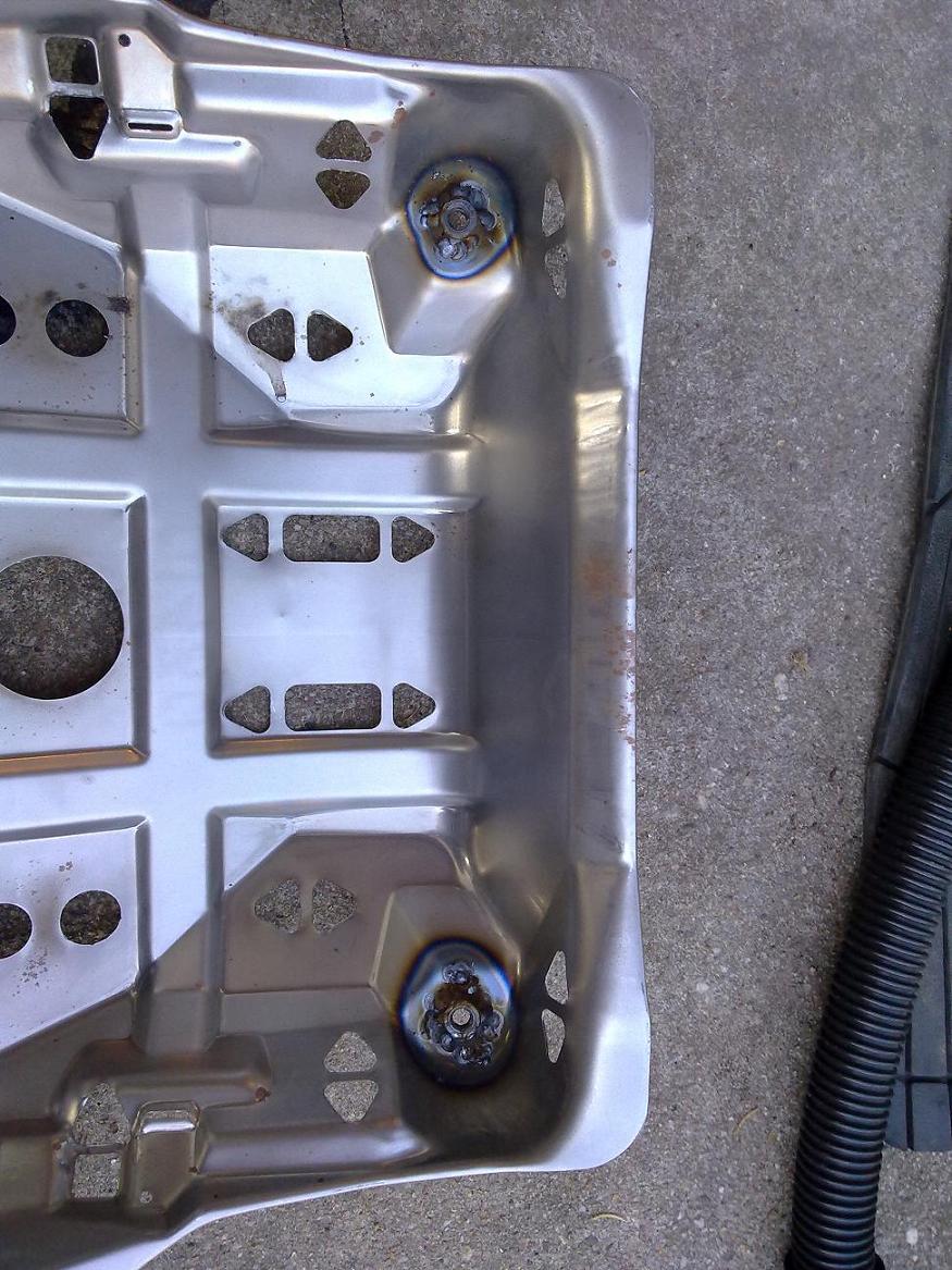

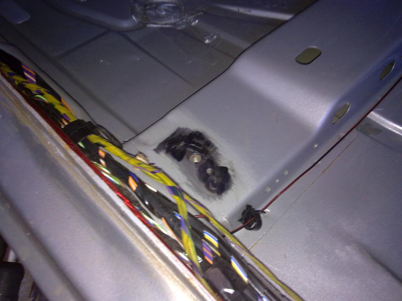

Zu meinem großen Erschrecken mußte ich feststellen,das die linke vordere Sitzaufnahme am Bodenblech und die zwei hinderen Aufnahmen, wo das Sitzkissen an das Sitzgestell geschraubt wird, eingerissen waren.Mußte ich natürlich noch de Schweißmaschine wild machen.
