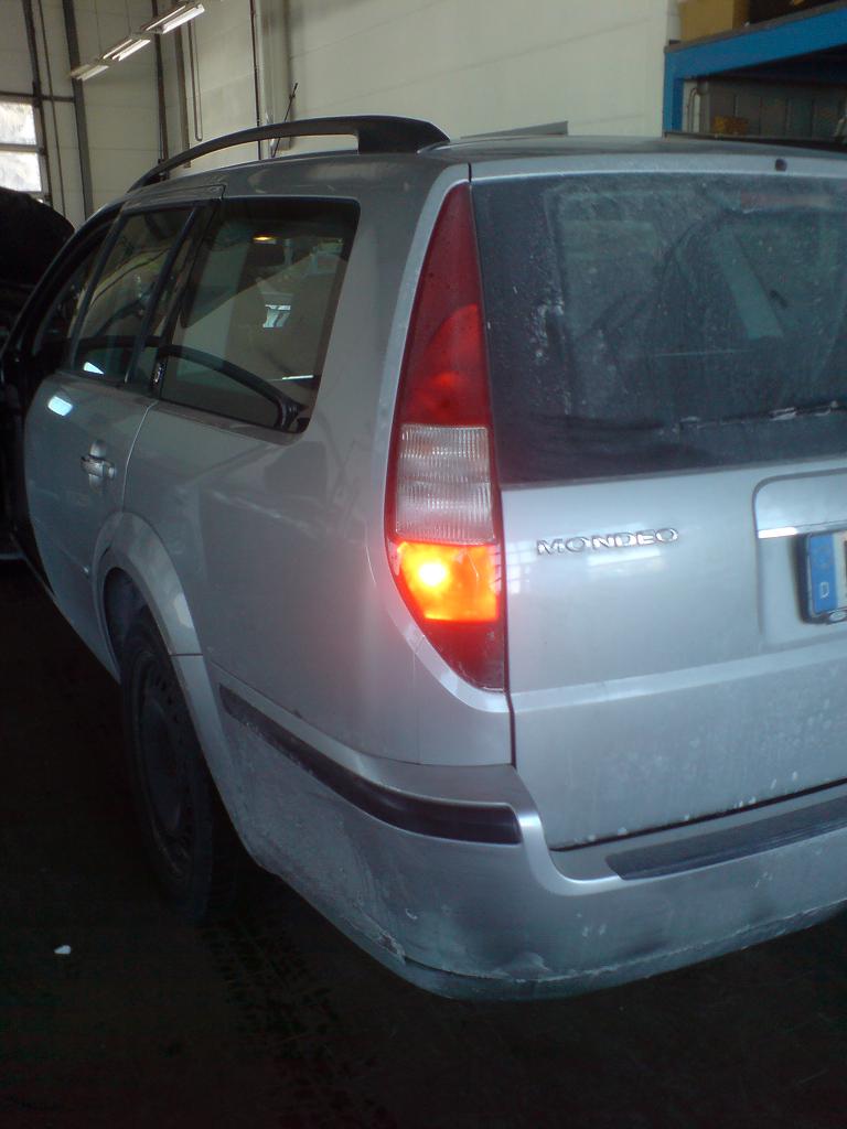

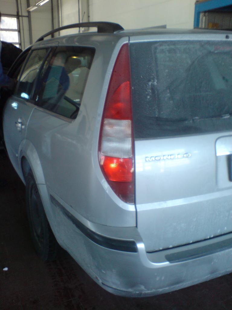

Uiiiiiii, das Wechseln wird estwas schwieriger:
Innen an der D-Säule ist auf Höhe des Fensters eine Abdeckung, die wie eine Lautsprecherabdeckung aussieht - die sachte raushebeln.
Weiter unten ist an der Teppichverkleidung eine weitere Abdeckung - ebenfalls abnehmen.
Jetzt siehst Du in jeder Öffnung eine Flügelmutter --> die abschrauben, aber VORSICHT: NICHT FALLENLASSEN, SONST WIRD DIE SUCHE SCHWIERIG!!!
Dann kannst Du die Heckleuchten nach aussen rausdrücken, die Halterung der entsprechenden Lampe etwa 90° drehen und herauszeihen. Danach die entsprechende Lampe wechseln (sollte ebenfalls mittels 90°-Drehung rausgehen).
Lampenwechsel ist einfach: Lampe reindrücken, etwa 90° drehen und rausnehmen.
Beim Einsetzen der Lampe darauf achten, dass alles ohne Gewalt geht. Wenn Du Gewalt brauchst, dann ist das Leuchtmittel um 180° verdreht und anstelle der Schlussleuchte leuchtet dann die NSL --> unbedingt eine Funktionskontrolle machen, bevor Du alles wieder zusammenbaust.
