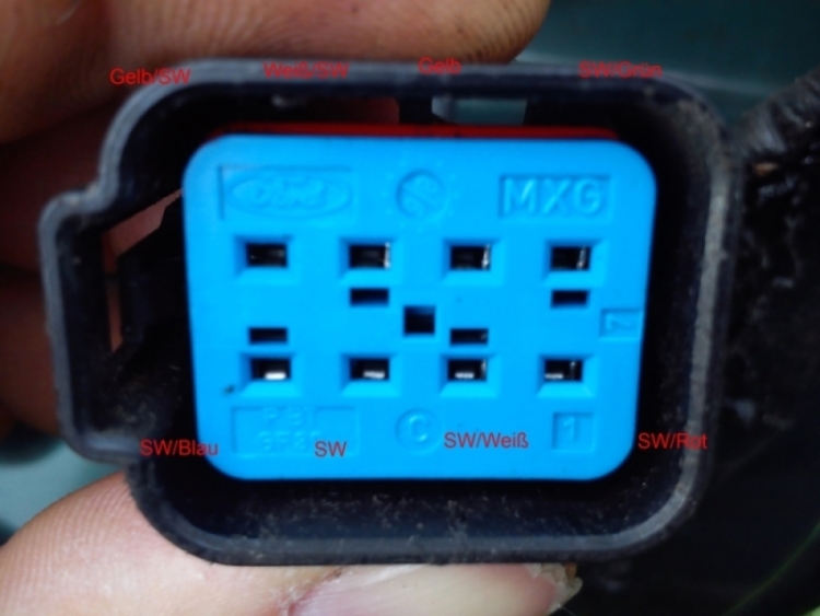

Hi, leider habe ich nicht die passende Antwort mit der Forumsuche gefunden.
Bei meinen Cougar geht die ZV nicht mehr richtig. Heist: von der Beifahrer Seite aus kann ich alles auf und zu schließen - geht. von der Fahrer Seite aus kann ich nur die Fahrer Tür auf schließen und NUR zuschließen wenn die Beifahrertür verreigelt ist. Wenn die Beifahrtür aufgeschloßen ist kann ich von der Fahrertür NICHT zuschließen. (d.h. Beifahrertür wird nicht erkannt). Jetzt hab ich mir gedacht das eventuel das elektische Schloß von der Beifahrertür kaputt ist. Nur find ich leider keine Pin-Plan für den 8 pol. Stecker. Kann mir da jemand von Euch bitte helfen? Oder meint Ihr ich soll das Schloß geich austauschen?
Danke schon mal für Eure Hilfe
Hier noch mal der Stecker:

Hallo fitshy ,
mach mal eine Prüflampe zwischen Pin2 (Kabel Weiss/Schwarz) und Pin3 (Gelb) ,und eine weitere Prüflampe
zwischen (nochmal) Pin2 und Pin1 (Gelb/Schwarz) , je nach Schloss-Stellung wird da der Motor im Schloss angesteuert . :fight
Sollten die Prüflampen abwechselnd beim AUF/ZU-schliesen( der Fahrerseite) leuchten ,der Beifahrerschlossmotor im angeschlossenen zustand aber nix machen ,dann iss wohl was im Stellmotor futsch.
(Hinweis :entweder im angeschlossenem Zustand Prüfen oder eine Prüflampe mit mindestens 5Watt nehmen um sicherzustellen das im Stromkreis kein zu hoher Widerstand ist ) :idee
Hoffe ich konnte helfen,
Gruß masterindy
